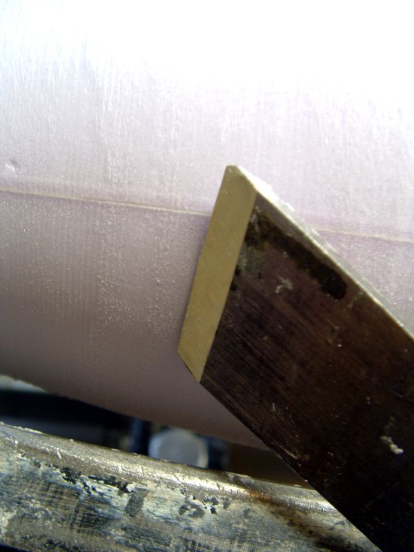

Vielleicht ein Hinweis, wie man das Styrodur schön glatt drechselt:
Den unbedingt ganz scharf geschliffenen Drechselmeißel fast gerade, mit der Schnittfläche senkrecht zum Werkstück führen!
Beiträge: 3063
Beitrag 41820 [Alter Beitrag02. Januar 2004 um 16:39]
sozusagen eher das Material schneiden, statt schrubben

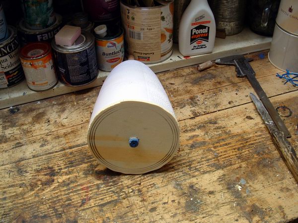

zum Schluß auf das gerade abgedrehte Heck der Spitze wird eine Sperholzscheibe aufgeklebt, auf welcher dann der Kupplerring angebracht wird.

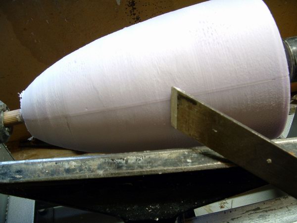

Beitrag 41824 [Alter Beitrag02. Januar 2004 um 17:11]
Hi Paul, Hi Rolli,
ich bin überrascht wie sauber die Spitze trotz Längsrichtung-Klebenaht wurde.
Aber ich denke mal das liegt daran, dass ich bisher immer nur mit Raspel und Schleifpapier bei Styrodur gearbeitet habe.
Den Tip mit dem "Schneiden" statt "Schrubben" werde ich bei der nächsten Spitze austesten.
Die wird dann mal in Längsrichtung geklebt.
Viele Grüße und vielen Dank für die tollen Doku's !!
