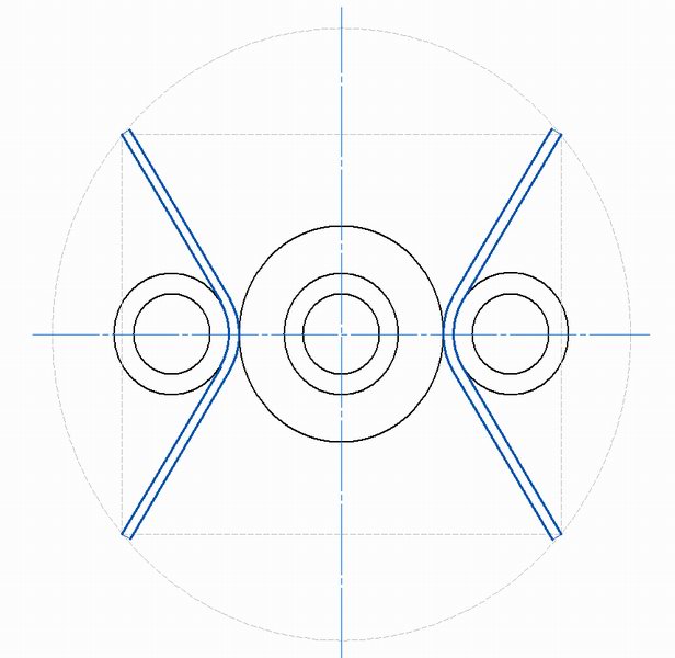

habe mir folgende Hilfsflügel für die Ariane überlegt. Zwei Doppelflügel!
Die Flügel sind in so einem Winkel um die Booster gelegt, dass sie nach der Projektion von allen Seiten die gleiche Fläche haben. Sie werden am Booster mit einer Schraube angeschraubt und dann der Booster durch den jeweiligen Doppelflügel am Hauptrohr festgemacht. Die Stärke des Materials ist dann gleichzeitig der Abstandshalter zum Hauptrohr. So wäre eine schnelle An- und Demontage möglich.
Die Dimensionierung muß ich noch durchrechnen.
Ich denke dass die Lösung ganz optional ist. Mal sehen wie es dann real aussieht...

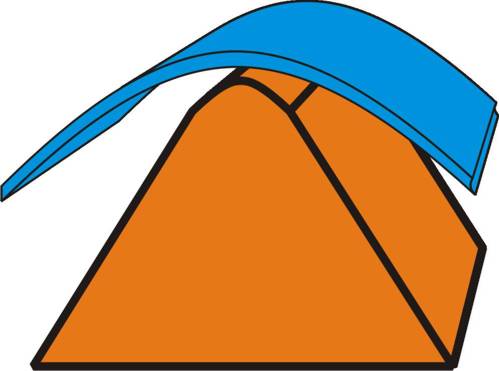

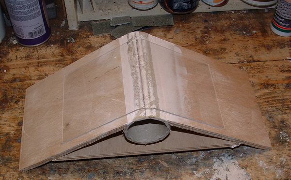

vielleicht hilft Dir diese Biegemethode, mit der mein Schwiegervater die Glas-Cockpits seiner Jets herstellt.
Du stellst Die dafür ein hölzernes und auf die Länge Deiner Flügel extrudiertes Dreieck her, dessen Basis plan auf dem Tisch liegt. Die obere Kante bekommt den Radius Deiner Booster. Die beiden Seiten haben zueinander genau den Winkel, den später die Flügel haben sollen.
Du stellst dieses extrudierte und oben abgerundete Dreieck in den Backofen und balancierst Dir darauf das Lexan, das später mal zwei Flügel formen soll.
Nun heizt Du den Backofen langsam sukzessive hoch, 50, 80, 100 °C.
Irgendwann wird das Lexan weich und formt sich durch die Schwerkraft nach unten. Dabei wird durch die obige Abrundung exakt der Radius des Boosters angenommen. Die Verforumg des Lexans geht dann so weit, bis es nich an den Flanken des extrudierten Dreiecks anschmiegt. Raus aus dem Ofen, abkühlen lassen und glücklich sein!

habe ich es richtig verstanden, dein Schwiegervater (seit wann bist du eigentlich verheiratet?) legt die flache Lexan-Platte auf die Positivform der Flugzeugkanzel und erhöht dann einfach die Temperatur im Backofen langsam bis 100 °C und lässt dies alles solange im Backofen, bis sich durch die Schwerkraft die verformbare Lexan-Platte dann komplett über die Positivform gelegt hat?
Ich hab es bisher immer so gemacht, dass ich die Lexan-Platte in einem Rahmen eingespannt habe, im Backofen erwärmt habe und dann die verformbare Lexan-Platte mithilfe des Rahmens über die Positivform der Kanzel gezogen habe. Man muss natürlich etwas Erfahrung sammeln, wie lange man die Platte im Backofen lassen muss. Mit dieser Methode, schafft man es auch Strukturen zu bekommen, wie Cockpit-Rahmen mit Nieten usw., wenn man nicht aufpasst aber auch evt. die Holzmaserung der Positivform. Wenn man die Platte nur so einfach erhitzt, kann ich mir nicht recht vorstellen, dass man sowas auch hinbekommt oder eine Kugelform des Cockpits.
Allerdings, zum Herstellen von Rollis Flossen halte ich die Methode deines Schwiegervaters für sehr gut brauchbar.
MFG Heiko
Senior Pyronaut
Wohnort: Köln
Beiträge: 2941
Beitrag 43259 [Alter Beitrag30. Januar 2004 um 12:03]
Heiko, Du hast Recht!
a) Schweigervater in spe!
b) Bei den wesentlich geringeren Krümmungsradien und den wesentlich kleineren Materialwandstärken für Cockpits im Flugmodellbau wird oft mit Rahmen gearbeitet bzw. wenn ohne Rahmen, dann das Lexan an das darunterliegende Positiv ... "angestreichelt"!
Wir haben jedoch hier mit mehreren mm Wandstärke und dementsprechend mit mehr Gewicht zu tun. Vielleicht reicht die Schwerkraft aus. Wenn nicht, Rolli, dann anstreicheln! Jedoch würde ich nicht es als notwendig erachten mittels eines Rahmens die Flossen tiefzuziehen. Dafür ist unsere Geometrie hier zu einfach, keine Sattelfläche, keine Rahmenstrukturen eines Cockpits usw.. Wenn Du, wie bei einem Cockpit es gleich mit mehreren Krümmungsradien zu tun hast, das mußt Du sogar tiefziehen. Was Rolli braucht ist aber nur einen einzigen schönen und runden Knick! Daher, probieren geht über studieren!
