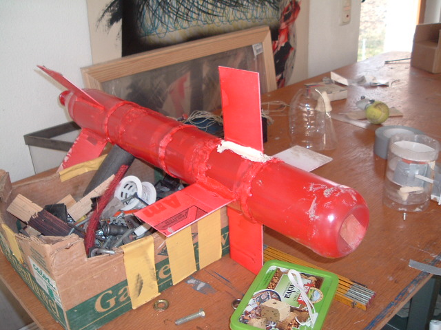

Also damit ihr mal meine neuste Pakete seht. Sie ist nicht sehr groß, aber fliegen tut sie mittlererweile wie eine eins! Ich hab sie zwar erst mit 7 bis 8 bar gestartet aber sie fliegt absolut gerade. Die Spitze ist auf dem Bild nicht montiert.
Und bevor ich das Foto gemacht habe hat sich eine Finne im Sturzflug ohne Fallschirm (war net dabei) verabschiedet. aber ich mach ein neues Foto wenn die dran ist und die Rakete ihre Lackierung abgekriegt hat.

Woooow! eek!
Echt gewaltig! Nicht sehr groß????? Ich finde das Teil echt klasse.
Sieht aus wie ´ne Panzerabwehrrakete. Dafür brauchst du auf jeden
Fall ein funktionierendes Fallschirmsystem. Wäre schade um das Teil,
wenn das crashen würde.
Die Anordnung der Finnen finde ich aussergewöhnlich. Die Rakete
fliegt stabil, sagst du? Was tut sie denn, wenn sie am Scheitelpunkt
der Flugbahn angekommen ist? Richtet die Rakete dann die Nase nach
unten und fliegt so auf den Boden zu? Mir scheint auf den ersten Blick
der Lateraldruckpunkt der Rakete (der Flächenschwerpunkt der Rakete
von der Seite gesehen) etwas weit vorne zu sein. Die Ursache dafür
sehe ich in den zusätzlichen Finnen, die du vorne angebracht hast.
Wäre der Lateraldruckpunkt zu weit vorne, würde die Rakete
nicht mehr stabil fliegen. Aber du scheinst die Rakete gut ausgetrimmt
zu haben.
Echt klasse Teil! Respekt! Jetzt noch ne coole Nasenspitze dran!

Danke für die Blumen!
Die Rakete fliegt gerader als Jede andere die ich bis jetzt gebaut habe. Der Flug ist allerdings interessant: Sie fliegt absolut steil hoch bis zum Gipfelpunkt, richtet sich dann nach unten, mit der Nase genau richtung Boden, dann auf halben Weg geht sie in den Segelflug über. Wahrscheinlich der einzige Grund weshalb sie nicht gecrasht ist.
Ich bin eigentlich fast immer ohne Fallschirm geflogen. Normalerweise ist noch ein Tennisball drauf und der wird dann von der etwas provissorischen Nase überdeckt (nicht im Bild).
Aber die zusätzlichen Finnen tun bei mir schon ihren Dienst. Seit sie dran sind fliegt das Teil wesentlich besser.

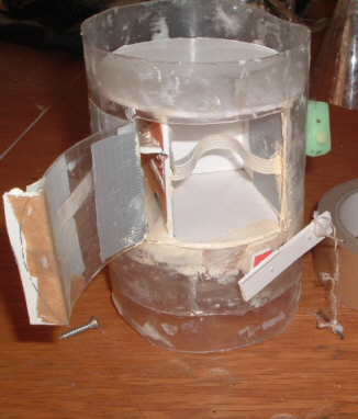

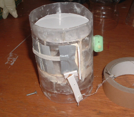

Noch ein Foto von meinem Fallschrimmodul dass da bald dazwischen soll.
Die schnur wird am Timer befestigt. Einfache NMethode die aber zuverlässig arbeitet.

wegen dem Lateralpunkt. Die hinteren Finnen sind größer als die, die im Bild vorne sind. Das wird nur auf dem Bild nicht so klar.

Fallschirmfach offen:
Beitrag 44541 [Alter Beitrag05. März 2004 um 09:19]
Hey, fetzig! Diese Konstruktion des Fallschirmmoduls kenne ich irgendwo her!!! wink
Was das Flugprofil deiner Rakete Rakete angeht: Du hast (warscheinlich ohne dass du
es geplant hast) einen so genannten "Backglider" gebaut. Das ist eine Rakete, die, nachdem
sie den höchsten Punkt der Flugbahn erreicht hat, in eine seitliche Fluglage übergeht.
Dadurch stellt sie dem Fahrtwind die komplette Seitenfläche entgegen und bremst so
die Geschwindigkeit ab. Das ist eine sehr sichere Bergungsmethode. Ulrich Hornstein
aus Freiburg hat sich auf seiner Homepage intensiv damit beschäftigt. Du solltest vielleicht
noch mal ne Rakete mit etwas stabilderem Leitwerk bauen, die du dann ausschließlich
als "Backglider" fliegen lässt. Auf Flugtagen bist du damit dann der absolute König king

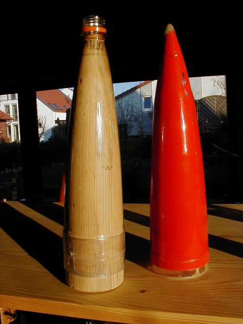

Meine Spitze hab ich selbst gebaut. Ich hab zuerst ein Urmodell gedrechselt und dann eine
Einweg-PET-Flasche auf das Urmodell geschrumft. Ich mach heut nachmittag mal ein paar
Fotos vom Urmodell.

So, hier habe ich mein Urmodell mit aufgeschrumpfter PET-Flasche.
(Man kann noch oben den Verschluss erkennen). Ich hätte gern
noch Bilder vom Aufschrumpfen gezeigt, aber leider ist die Speicher-
karte meiner Kamera krepiert frown
Rechts sieht man das Ergebnis. Hat allerdings schon gewisse
Gebrauchsspuren, muss ich mal wieder neu lackieren.
Aber hier kann man´s auch erkennen, denke ich. Die PET-Flasche
liegt absolut glatt am Urmodell an. Ich hab sie mit einem Heissluftfön
geschrumpft. Den oberen Teil der Spitze bekomme ich aber auch nicht hin.
Der würde bei mir auch nur Falten werfen. Daher trenne ich die Spitze
von oben ca. 3 cm ab und ersetze das fehlende Teil hinterher durch eine
Spitze, die ich mithilfe einer Negativform herstelle. Ich tauche einfach
die Spitze ca. 3 cm in Gips. Den lasse ich aushärten und den Hohlraum
fülle ich dann mit Heisskleber aus einer Klebepistole. Das entstehende Teil
setze ich dann auf die restliche Spitze auf.
Wichtig beim Schrumpfen: erst am unteren (dicken) Ende der Form beginnen
und sich dann bis nach oben hocharbeiten.
