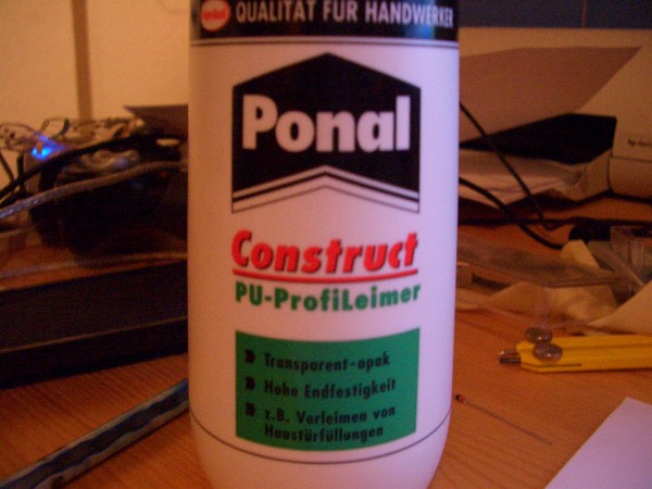

Hier mal mein Pu Leim von Henkel,gerade gekriegt,mal sehen oder hält.
Rocket Folgende Datei wurde angehängt: |

Hallo zusammen,
@Rocket, genau den Kleber hab ich auch. Das Zeug funzt wie sau!(auch auf Pullis und Hosen) Viele grüße Hendrik |

Wasn Druck hast denn darauf gepumt??
Will mal meine Schrott verklebung heute abend testen. Rocket |
Highflyer
Beitrag 60167
Ich glaub 12-14bar. mehr schafft die Pumpe nicht.
Grundsätzlich starte ich aber nicht über10bar. Viele Grüße Hendrik |

Hy Rocket,
nach allem was ich so gehört habe würde ich die Rakete mind. 48 h trocknen lassen. Gruß Stefan "Was Du auf morgen verschieben kannst, verschiebe! So gewinnst Du einen freien Tag" Tschechisches Sprichwort |

Jetzt hab ich sie schon einmal bis 8bar aufgepumpt,morgen kann ich richtig DRUCK machen.

Ich hab mal wieder meine 8-Liter Rakete näher angesehen und musste feststellen, dass sich der Kleber von der Blütenhoniggelben Farbe so mehr zu nem, verzeiht den Ausdruck, Baby-Kackbraun verfärbt hat. Wie alter Montageschaum halt. Ich hab mal ein wenig gegen die Wände gedrückt und musste feststellen, dass sich die Kleberläufe, die innen an den Wänden runterliefen, lößten.
Denkt ihr die Rakete ist noch sicher und flugfähig? Hat das schonmal jemand von euch an seinen Raks beobachtet? Wenn ja, welchen Kleber habt ihr benutzt? Ich habe den Otto Chemie von eBay benutzt. Alle sagten: Das geht nicht. Dann kam einer, der wußte das nicht und hat's gemacht. |
Beitrag 62250
Ich nehme den Ponal PU-Leim. Die Kleber"tränen" an der Aussenseite
des Druckkörpers kann ich ohne Probleme von Hand ablösen. Auf den Klebeflächen ist das was anderes, da ja dort die Flächen zusammen- gepresst werden. Mach aber lieber einen Drucktest, wenn du kein Vertrauen hast. Aber eigentlich müsste der noch halten. Gruß Robert |
