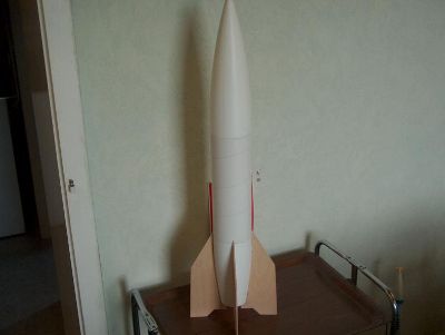

Meine A 4 werde ich im Schema vom Sommer 1944 lackieren. Also in den Farbtönen Grün, Braun und Beige. Das hilft mir bestimmt ausgezeichnet, die Rakete in irgendwelchen Feldern wiederzufinden. Daß auch mein Fallschirm (natürlich) auch schwarz ist, muß ich wohl nicht weiter erwähnen. Scheint sich wohl bei den Herstellern so eingebürgert zu haben...
Auf dem Bild unten habe ich die Einzelteile mal probehalber zusammen gesetzt.

Sieht wirklich toll aus!!!whoa
Wann kommen Bilder vom Start?smile

Nabend Mike,
sieht ja wirklich toll aus. Das macht richtig Lust meine eigene anzufangen...

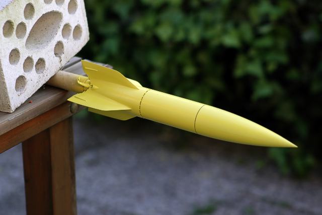

Gestern habe ich es noch geschafft, eine Schicht Gelb für das White-Sands-Schema zu sprühen. Aber jetzt fängt die Spritzpistole an, rumzuspacken!
Hat jemand Erfahrung mit den billigen Dingern von Revell bzw. dem Druckregler an der Flasche? Die Flasche ist neu, doch der Druck kommt nur noch stoßweise...
'n Bild auch noch...
