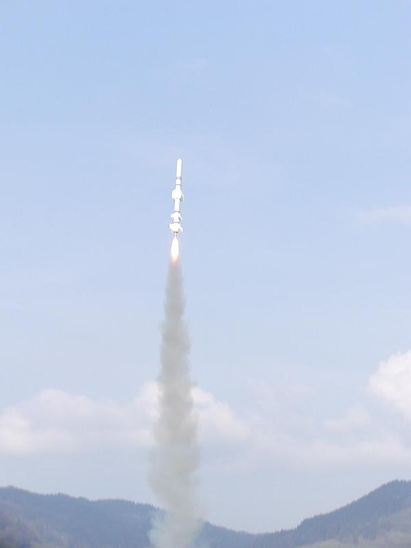

Also, für alle die nicht dabei gewesen sind:
Thema Sicherheit: Da waren einige durchaus erfahrene MP und HP Flieger dabei wie u.a. Stefan Wimmer, Rolli und meine Wenigkeit. Wenn da Gefahr bestanden hätte, hätten wir was unternommen - war aber nicht so, auch wenn es auf den Fotos spektakulär aussieht.
Und jetzt denkt mal nach: Da setzt sich der Junge hin, baut mit unendlich viel Geduld und Beharrlichkeit ein Projekt, das mindestens 3 Nummern zu groß für ihn ist, lötet den halben Samstag und Sonntag mit Stefans Hilfe verzweifelt den Timer 10x ein und aus mit einer Engelsgeduld.
Und dann sollen wir sagen: Der Vogel darf nicht fliegen?
Wie gesagt: keine ernsthafte Gefahr. Bei allem Sicherheitsdenken muss auch noch Raum für experimentelle Projekte sein sonst gäbe es auch keine Weiterentwicklung.
Die Rakete war furchtbar schlampig gebaut (sorry Roman, aber auch da muss man ehrlich sein).
Aber der Bursche ist ja noch sooo jung und wird daraus seine Konsequenzen ziehen.
Sorgfältigen Raketenbau lernt man nicht von heute auf morgen. Mir sind im ersten Jahr auch sämtliche Raketen zu Bruch gegangen, bis ich die Gesetzmässigkeiten des Fallschirmauswurfs begriffen habe. Rechnerei hin oder her - man muss auch seine Erfahrungen machen und auf diesem Gelände konnte Roman das gefahrlos tun.
Faserverbundtechnik, elektronische Bergung, 2 Stufen - alles Neuland für ihn. Das konnte gar nicht klappen, oder höchstens durch Zufall. So hat er seine Erfahrung machen können und kann daraus lernen. Das ist mir lieber als wenn nur alles simuliert wird.
Und das Tehma Sicherheit wurde definitiv nicht vernachlässigt. Das Gelände war groß genug um auch einen ungebremsten Parabelflug abzufangen, der DM hätte in jedem Fall das Schlimmste verhütet, selbst wenn der Schirm gerissen wäre.
Also Roman auf ein Neues - aber bitte mit vieeel mehr Sorgfalt.

Uiuiui, hier geht's ja hoch her!
Nu macht die Leistung des armen Roman doch nicht so runter.
Er hat ein für sein Alter wirklich tolles Modell gebaut, neue Materialien und Techniken ausprobiert und die Theorie im Versuch überprüft. Die Rakete war um einiges aufwändiger als viele andere Projekte, die hier sonst so vorgestellt werden.
Ich finde es eine wirklich beachtenswerte Leistung!
Und an alle, die nicht dabei waren:
Glaubt mir, der RSO und der LSO hätten die Rakete niemals auf das Pad gestellt, wenn nicht
a) auf Grund der Berechnungen eine reelle Chance für einen erfolgreichen Flug bestanden hätte (eine der Berechnungsmethoden sagte immerhin Stabilität voraus),
b) das Rail nicht so ausgerichtet gewesen wäre, daß die Gefährdung von Personen oder Gegenstände nahezu ausgeschlossen werden konnte,
c) die Motorisierung im Verhältnis zum Gewicht ein zu langsames Abheben ausgeschlossen oder
d) nennenswerter Wind geherrscht hätte.
Der Flug war etwas marginal und entsprechend wurde er behandelt. Bei Gregory's Flug beim ALRS war mir erheblich mulmiger zumute...
Ich bin mir auch sicher, daß Roman bei diesem Projekt viele wichtige und prägende Erfahrungen gemacht hat. Er wird sich hoffentlich trotz aller Kritik (vor allem von Leuten, die den Flug selber gar nicht gesehen haben - die herangezoomten Bilder sehen um einiges spektakulärer aus, als es in Wirklichkeit war) in Zukunft trauen, sich mit Fragen an die Forums-Öffentlichkeit zu wenden und die Tipps und Hinweise ernst nehmen. Er weiß jetzt den Zeitaufwand eines solchen Projektes besser einzuschätzen (es dauert immer viiiel länger alls man am Anfang meint - aber um wieviel?) und hat über die Materialauswahl und deren Verarbeitung viel gelernt.
IMHO überwiegen die positiven Aspekte das "kleine Mißgeschick" beim Flugverhalten bei weitem.
Und: Wer noch nie einen Crash hatte, der werfe den ersten Stein... eek!

Ich schließe mich Achim und Stefan klar an.. die Fotos wirken extrem spektakulärer und gefährlicher, als es wirklich war.. Vor jeder nicht berechneten D7 Rakete hätte ich mehr Angst gehabt - ehrlich.
Meiner Meinung nach kann man eine 2stufige Rakete auch nicht recht viel sicherer bergen, geht der Booster mit aufsitzendem Sustainer schon mal nicht perfekt gerade weg, wobei nicht mal eine falsche Schwerpunkt - Druckpunkt Relation daran Schuld sein muss, sondern schon eine Showdüse, worin der Motor nicht 100 Prozentig gerade zentriert ist, dies herbeiführen kann.
Klar hat sich aber Roman mit der Harpoon eine extrem schwierige Rakete ausgesucht, um sie 2stufig fliegen zu lassen. Die weit vorne gelegenen Finnen hauen halt den Druckpunkt extrem weit nach vorn.. umgehen könnte man das eigtl. nur mit viel Ballast in der Spitze oder durchsichtigen Lexanflossen, wenn man Scale bleiben will.
Auch ist so ein Design (vgl. Amraam, Archer etc.) in der Lage, bei einem Ballistisch werden, noch eine lange Bahn dahinzusegeln, was für´n Hobbybereich extrem schwer zu beseitigende Schwierigkeiten sind.
Nichts desto trotz ein großes Lob, Roman.
In manchem Land kann man die L2 Zertifizierung elektroniklos und mit weit weniger technischem Niveau erlangen, du hattest 2 redundante, funktionierende Bergungs- Systeme.
P.S.: Jochen, geniales Flugbild ! cool
