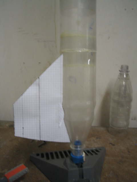

Naja was haltet ihr denn von der Form und größe meiner Paddel soll ich sie so anfertigen ? hatte wegen gewicht an 3 gedacht da sie ja eh nicht so klein sind

Sperrholz,das hält genug aus,halt mal anspryen oder so das da snicht so aufgeht.
Möglichst auch schnittigere Flügel machen,sieht besser ausbig grin
Was hast du da eigentlich für Kleber für die Flügel genommen????

Was haltet ihr denn nun von meinen ich bruache unbedingt ein Urteil weil ich sie morgen anfertigen wollte.
ALso diese Flossen 3 mal an der Rakete:

@FatCat: Sieht doch gut aus! Leg mal los, im Gegensatz zu Robby würde ich die Flossen aber nur an das gerade Flaschenteil machen, oder halt ein seperates Flossenmodul anfertigen.

spiel doch einfach mal mit SpaceCad oder einem anderen Programm rum um den
besten Ort und die schönsten Flossen zu finden.
Ich habe die Flossen aus 4mm Pappelsperrholz hergestellt und an den geraden Teil
der Flasche geklebt.
Für SpaceCad Datei meiner WaRa hier schauen
