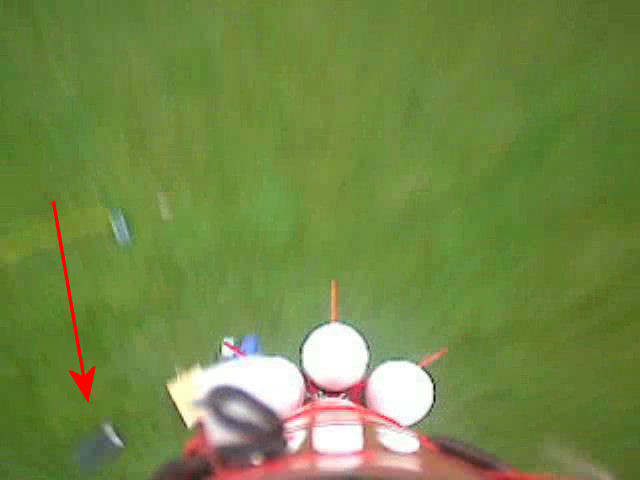

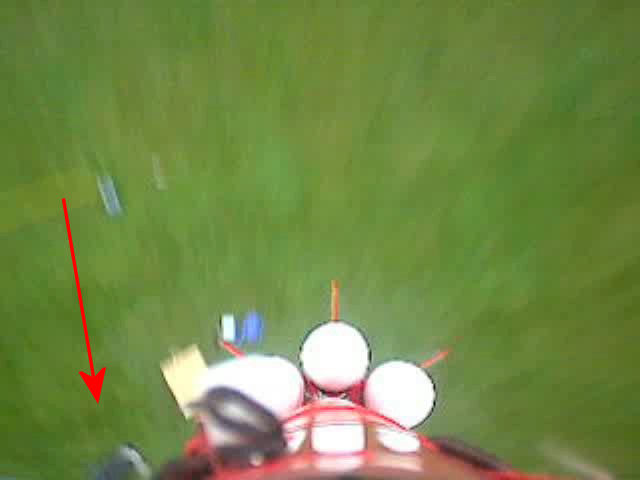

Schöne Bilder vom Flugtag! Irgendwann muss ich auch unbedingt mal dabei sein! @KrachBumEnte, wenn man die Schubwassersäulen der einzelnen Booster betrachtet, sieht man, dass alle etwa gleichzeitig aufhören. Der einzelne, der sich zuerst löst, war wohl locker genug, sodass er im richtigen Moment abfiel. Die anderen waren wohl irgendwie ineinander verkeilt, so dass an ihnen erst noch etwas "geruckelt" werden musste... Gruss, JKH
Geändert von Neil am 15. Dezember 2009 um 09:31
Moin! Nanü? Das hab ich auch erst jetzt nach genauerer Betrachtung der Videos gesehen, dass da ein Booster etwas aus der Reihe tanzt. Auf dem onboard-Video ist der Booster um den es geht links ausserhalb des Sichtfeldes. Man kann nur erkennen, dass da ein Fallschirmpaket wegfliegt, während alle anderen Booster noch an Ort und Stelle sind: Auf dem slowmo-Video ist aus der Perspektive nur zu erahnen, dass der Booster etwas zurückbleibt. Es handelt sich um den Booster, der der Kamera direkt zugewandt ist. Beim Start ist noch alles paletti: Etwas später sind´s schon ein paar Zentimeter: Aus Scorpions Perspektive kann man sehen, dass der Booster sich schon etwas früher löst: Woran´s liegt kann ich nur vermuten. Ich hab die main nur mit drei Litern Wasser betankt und eine größere Düse genommen. Da das ja der Erstflug mit sechs Boostern war, sollte die main kräftig "auf die Tube drücken" um von den Boostern loszukommen. Wenn ich jetzt noch beim Befüllen der Booster etwas ungenau war und dem Booster etwas zuviel bzw. zu wenig Wasser verpasst habe, war diesem Booster der Rest der Rakete etwas zu schnell und er hinkte hinterher und hakte sich aus. Gruß Robert
