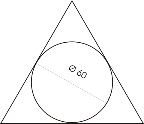

Beitrag 93763 [Alter Beitrag16. Januar 2006 um 23:13]
Mit einem dreieckigen Querschnitt, der dieses Kriterium erfüllt, lassen sich immerhin 26% Frontalfläche einsparen.

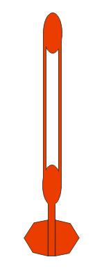

Wie sieht es mit hohlen Raketen aus? Ist eine 25mm Rakete legal, der noch ein 60mm Rohr übergestülpt wird, so dass durch das Rohr Luft hindurchströmen kann? So kann man die Frontalfläche auch drastisch reduzieren. Da gäbe es mehrere Möglichkeiten für exotische Raketen.
So viel zu den Schummeleien.

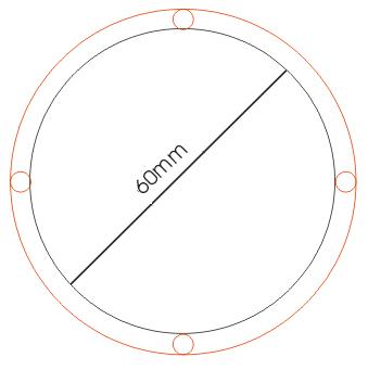

Ich hatte mal an sowas gedacht:
aber ich denke das wird wohl nix geben außer ellenlange Diskussionen big grin
gruß jens

Beitrag 93772 [Alter Beitrag17. Januar 2006 um 07:52]
So funktioniert das leider nicht! Die BeMod sagt eindeutig MINDESTDURCHMESSER 60 mm auf 50% der Gesamtlänge. Das heisst, bei Jens' Vorschlag ist überhaupt kein Durchmesser im mittleren Teil vorhanden und somit das Modell nicht regelkonform. Ihr könnt dreieckige oder quadratische Querschnitte bauen, die müssen aber einen Durchmesser 60 mm einschliessen und nicht umgekehrt! Wir gehen auch von einem geschlossenen Raketenkörper aus.

Beitrag 93775 [Alter Beitrag17. Januar 2006 um 09:01]
Original geschrieben von Andreas Hader
1:
Das heisst, ein Zylinder von H 400 mm x Dmr. 60 mm muss auf jeden Fall vollständig in die Rakete reinpassen.
2:
3:
1&2:
Tut es doch...
3:
Das muß einem ja erst mal gesagt werden big grin
Gruß Jens

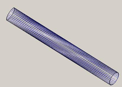

btw.: ab wann ist eine Raketenzelle geschlossen und ab wann nicht?
Ist das hier offen oder schon geschlossen?

Beitrag 93778 [Alter Beitrag17. Januar 2006 um 09:50]
Oliver hat es doch schon geagt!
Beitrag 93779 [Alter Beitrag17. Januar 2006 um 12:30]
gruß jens
Du sagst es! fg
Wo ist bei Deinem oberen Vorschlag in der Mitte ein Durchmesser 60 mm zu messen? Es ist ein einziger Abstand 60 mm - es muss aber rundherum ein Durchmesser 60 messbar sein. Wo nix ist , kann man nix messen.
Der geschlossene Raketenkörper bezog sich auf Reinhard's fehlende Spitze! Dein Vorschlag 2 lässt bei mir keine Vorteile zu einem Rohr erkennen. Was willst Du damit erreichen?

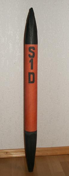

Beitrag 93805 [Alter Beitrag17. Januar 2006 um 19:11]
Diskutieren ist gut, arbeiten ist besser !!!
Das ist mein S1-D Modell noch nicht ganz fertig. So wie auf dem Bild 53g. Sehr stabil. Ich werde sogar sagen -zu stabil.
Paul
