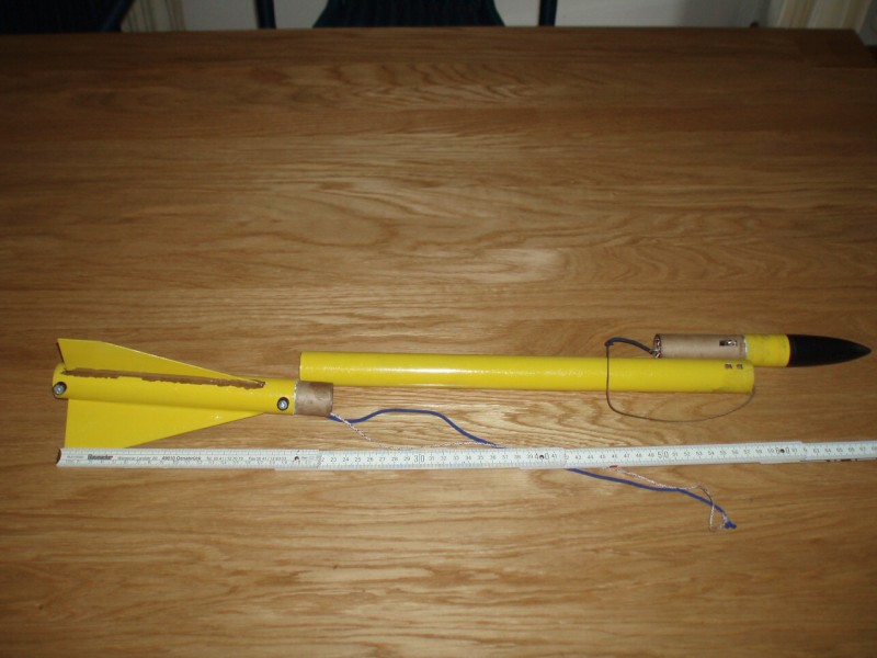

So hier die Fotos.
Die Gesammtansicht: Die Rakete trennt vor der Hecksektion und wirft den Fallschirm mit einem Kolben aus.

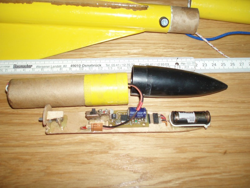

Die Elektronik: Dentamag von außen einzuschalten mit Kontroll-LED.
