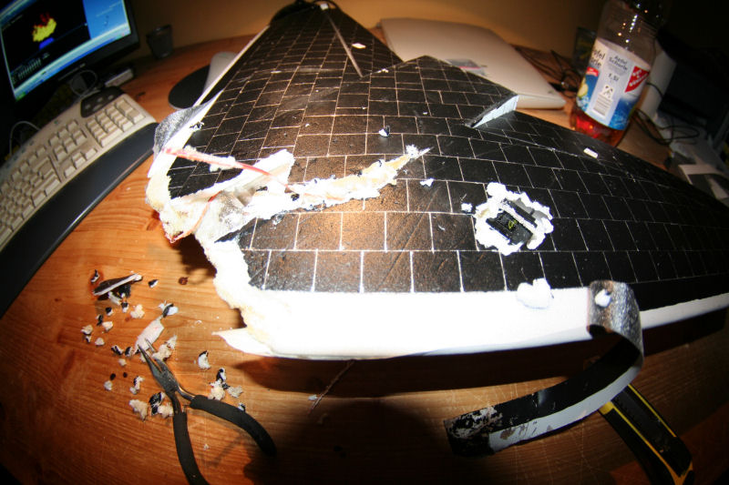

Bin gerade dabei und seziere die Servos und den Empfänger aus meinem alten
Gleiter:
...die schönen Hitzekacheln *sniff* frown
naja, dafür wird der nächste Gleiter noch besser.

Hi Roby
Kleiner Tip: Schrumpf die Servos das nächste Mal in Schrumpfschlauch ein bevor du sie einklebst. Wenn dann was ist brauchst du nur den Schlauch aufzuschneiden und das Servo ist frei. Den Schlauch kann man dann "abziehen"
Felix

Hey, gute Idee mit dem Schrumpfschlauch!
