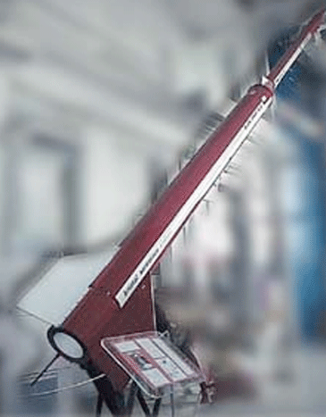

Bitteschön die Black Brant, ohne Vektorsteuerung:
Fliegt gerade nach oben, Druckpunkt und dieser ominöse "Schubpunkt" liegen hinten.
Deren Flugmechanik ist ÜBERHAUPT nicht mit der von Modellraketen zu vergleichen!
Uff! Nun, über gewisse Gesetzmässigkeiten können sich auch die großen Raketen nicht hinwegsetzen.
