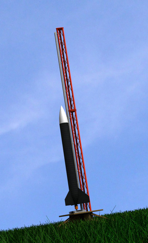

Da "Konkurrenz" ja bekanntlich das Geschäft belebt ;-) habe ich die 3D Modelle unseres Projektes Projektes rendern lassen (übrigens von rocket in diesem Forum). Genau genommen sind Amis ja unsere Konkurrenz, desswegen kann es nicht schaden so viele Leute wie möglich dabei zu haben.
Also: Das erste Bild ist ein Maßstabstgetreues Abbild der Rakete mit Rampe, allerdings sind beim Rampenturm die Streben etwas anders (siehe unteres Bild). Der Rampenturm alleine misst 2,05 Meter und ist auch schon fertig (bis auf die Farbe)

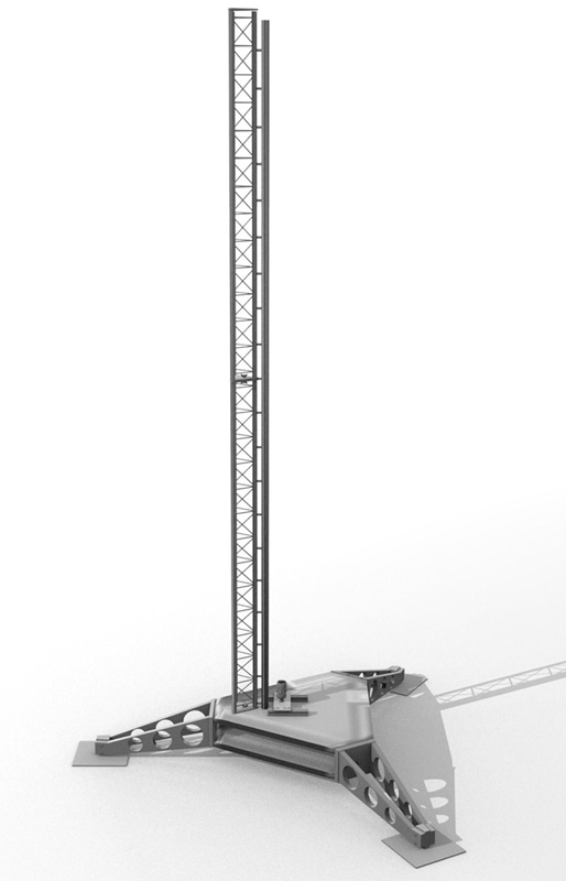

Hier ist nun ein Bild zu sehen, wie die Rampe zu 99% aussehen wird. Auf diesem Bild ist auch der Rampenturm exakt so dargestellt, wie er wirklich aussieht. Ihr fragt euch sicher, wiso ein Rampenturm mit Rail ??? Also erstens siehts geil aus big grin zweitens haben wir ein Tomy Timersystem, dass an einer der Führungsstifte für die Railguide befestigt ist, das fanden wir etwas eleganter als ein Abreißseil. Verlässt die Rakete die Rail dreht sich der obere Führungsstift der an den Tomy Timer gekoppelt ist.

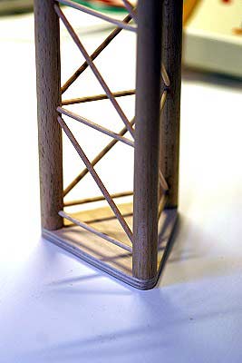

Hier noch ein Detailbild des Raketenturms (diesmal ein echtes Photo), wir haben ca. 4 ganze Tage nur für den Turm gebraucht, alles Handarbeit aus Holz, alle Löcher für die Stifte einzeln im Winkel gebohrt, haben uns dafür extra eine spezielle Bohrmaschine gekauft :-)

eek! Ihr seid ja wahnsinnig!!
Aber sieht echt geil aus!

sieht sehr schön aus. Ich hoffe die Teile passen auch ins Auto. Meine 3m Metallkonstruktion paßt leider nicht rein.
Mich würde noch interessieren, mit welchem Programm ihr das Computerbild gemacht habt.

mal sehen ob wir die ins auto bekommen :-) also startturm wird abnehmbar sein, ansosnten gibts noch eine speziell Dachträgerhalterung :-)
Die Bilder sind mit Blender gemacht, es ist open source und freeware. Für Fragen mit Blender am besten an rocket (mitglied in diesem Forum) wenden.

cooler Startturm, sieht echt nach ziemlich langwieriger feinarbeit aus.
Was wirst du als Rail verwenden, ITEM ??

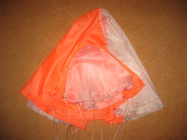

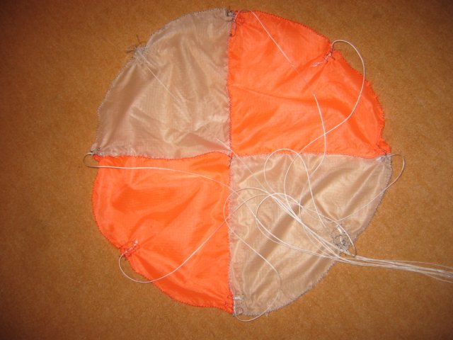

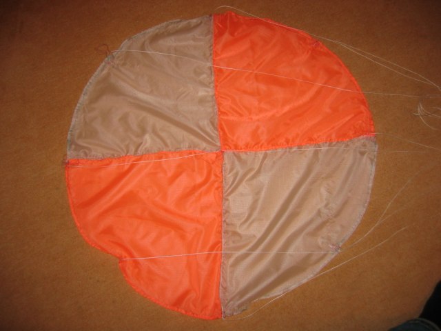

Nochmal was anderes, ich hatte mir neulich leinen Dacronband usw. aus dem drachenladen geholt und mir diese fallschirmseide von dem Ebay-händler gekauft...
Hab mal zwei Rundkappen genäht, einmal 40 und einmal 80cm Durchmesser... der Stoff ist echt genial super leicht und Reißfest, wenn auch nicht ganz leicht zu nähen... roll eyes (sarcastic)
Mal gucken wie schwer die rok von Andy und mir wird, aber die Schirme würden sich schon gut eignen.
@Bäkchen,
du hast doch auch schon erfahrung mit dem nähen von der Seide,
die einzelnen Segmente hab ich einfach übereinander gelegt vernäht, wieder gefaltet und noch mals vernäht eine einzelen naht hätte nicht gereicht.
Kannst du mir noch Tips geben wie und mit welchem Stich ich die Segmente, die Kante säumen und vorallendigen die Leinen anhähen soll !?

Hallo Robert,
meine Nähte sehen auch nicht viel besser aus, das macht halt die Übung aber Batkiter hat einen sehr schönen Schirm aus dem gleiche Stoff genäht evt. kann Claus uns ja mal verraten wie das geht.
