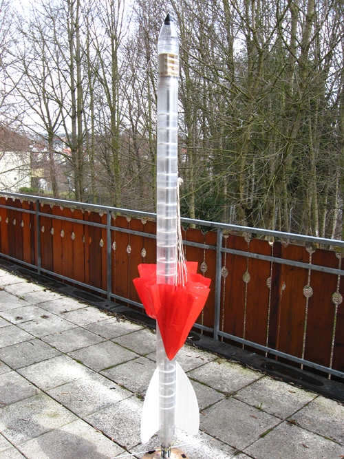

Ein YouTube Freund von mir hat in den letzten Tagen eine neue Rekordhöhe geknackt !
182m
Da er allerdings nicht im Forum angemeldet ist werde ich die Rakete und alles weitere für ihn vorstellen.
Von den allgemeinen Regenl die wir hier im Forum geregelt hatten wusste er auch nicht viel und kannte nur das Video von ScorpionXIII.
Ich habe ihn dann mal auf die Regeln hingewiesen und so hat er mir die ganzen Daten und ein paar Bilder gesendet.

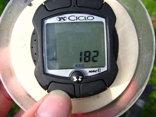

Das einzige Problem ist nur dass er keinen SALT ,oder sonstigen Höhenmesser mit Höhenkurve hat,
sondern nur so einen ,auf dem man von einem Display die gemessenen Höhe ablesen kann.
Da er allerdings kein Foto als Beweis gemacht hatte machte er einen erneuten Start mit Onboard Cam und Fotografierte er die gemessene Höhe.
So nun mal die Ganzen Daten der Rakete:
Gewicht 860g
Volumen Drucktank 6,3L
Höhe 1,7m
Flaschensorte 1L Fantaflaschen
Bergung Fallschirmmodul mit zwei Tommy Timer und zwei Fallschirme
Wassermenge 1,75L
Druck 11,5 Bar
Startrampe Cable tie launcher 21mm und 20mm Launch Tube länge 1,5m

Hier das Bild vom Höhenmesser.
Jetzt meine Frage ,ob der Flug gelten gelassen wird ,wegen der fehlenden Flugkurve.

Das Problem liegt imho nicht in der fehlenden Kurve, sondern eher darin, dass die Zuverlässigkeit der Messung nicht bekannt ist. Eine Vergleichsmessung würde da sicher Klarheit bringen.
Gruß Martin
Beitrag 7208953 [Alter Beitrag01. Juni 2010 um 20:20]
wenn man mit einem Höhenmesser der nur den maximal Wert speichert auf einen Berg steigt, so würde das auch diese Höhe ergeben. Nur eine Flugkurve die wie eine Flugkurve aussieht würde einen Flug beweisen.
Beitrag 7208954 [Alter Beitrag01. Juni 2010 um 20:25]
Moin!
Ja, wir hatten mal ausgemacht, dass eine Flugkurve schon notwendig ist.
Was ist das denn für ein Höhenmesser? Wenn man den Höhenmesser vor dem Start
auf Null stellen kann, dann muss dieser Höhenmesser ja mindestens auf der angezeigten
Höhe gewesen sein.
