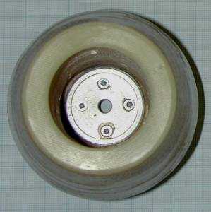

Beitrag 22897 , BC-125-Motorbefestigung [Alter Beitrag05. Dezember 2002 um 09:52]
Hallo miteinander!
Hallo, um nun endlich mal bildlich aufzuklären was dieser ominöse Motorspant denn nun eigentlich sein soll, hier ein Bild...
Man sieht hier das konische Heck meiner NoName 80mm Rakete.
Der Heckkonus hat auch gleich den Schubplatte, auf der ich das BC-125-Motorbefestigungsgewinde angeschraubt und geharzt habe.
Dadurch benötigt man KEIN Motorrohr für einen festen Sitz mehr.
Alle Teile sind so paßgenau gefertigt, daß da NICHTS mehr wackelt! Dieses Gewinde ist wirklich eine tolles Feature und relativiert alle Diskussionen über Motor-Retentions bei den ATs.
