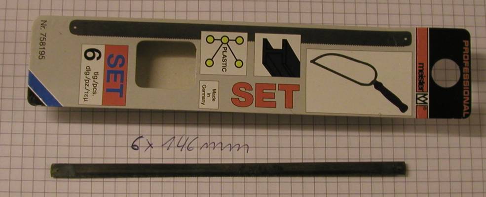

Tom wünschte sich Fotos vom Sägen der Rumpfklappen! Benutzen tue ich folgendes Sägeblatt: Folgende Datei wurde angehängt: SOL-2 Die Wissenschaft hat keine moralische Dimension. Sie ist wie ein Messer. Wenn man es einem Chirurgen und einem Mörder gibt, gebraucht es jeder auf seine Weise. Wernher von Braun (1912 - 1977), deutsch-US-amerikanischer Raketenforscher http://solaris.raketenmodellbau.org Solaris-RMBder Verein fürs Forum. |

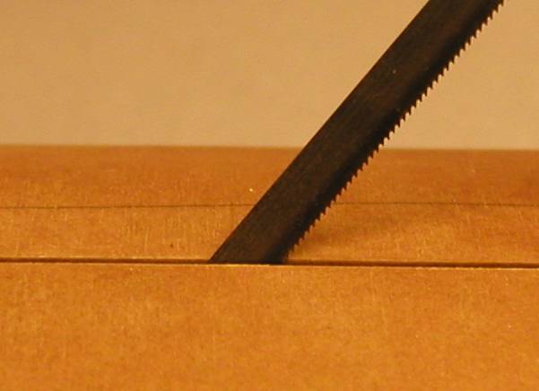

Die Spanabhebung erfolgt beim Hineindrücken des Blattes!
Wichtig ist, ein Metallsägeblatt zu nehmen. Dies hat so feine Zähne, so daß der Schnitt auf allen Seiten hin glatt wird und nicht franzt! Ebenso wichtig ist, auf einem kleinen Amboß die Schränkung des Blattes herauszuklopfen! Dadurch wird der Sägespalt genauso schmal wie das Blatt, weit unter einem mm, und auch der Geradeauslauf nimmt bestechend zu! Da nun Blattstärke und Sägespalt gleich groß sind, kann man das Blatt kaum noch im Spalt verdrehen und die Schnitte gehen wirklich nahezu exakt geradeaus! Ein bißchen üben muß man aber schon! Folgende Datei wurde angehängt: SOL-2 Die Wissenschaft hat keine moralische Dimension. Sie ist wie ein Messer. Wenn man es einem Chirurgen und einem Mörder gibt, gebraucht es jeder auf seine Weise. Wernher von Braun (1912 - 1977), deutsch-US-amerikanischer Raketenforscher http://solaris.raketenmodellbau.org Solaris-RMBder Verein fürs Forum. |

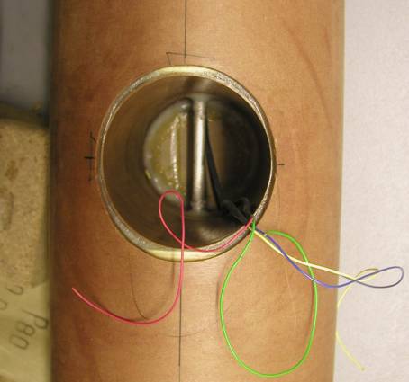

Die Vorfallschirmkammer ist ebenfalls fertig sowie der gesamte Kabelbaum innerhalb der Rumpfsektionen!

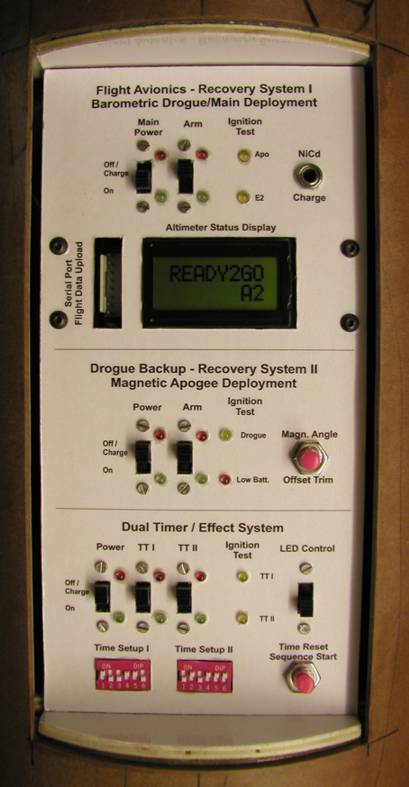

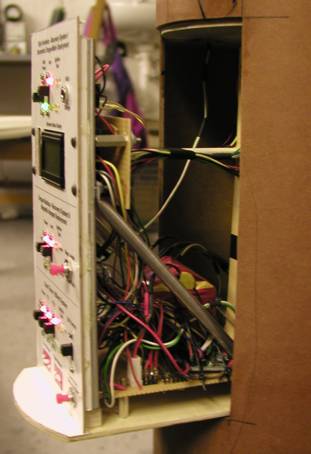

Kommen wir zum letzten Kapitel der Elektronik.
Sie ist nun "vollends vollendet"... Die beiden Mäuseklaviere zum Time Setup sind drin und die beiden "Halbmonde" an der Ober- und Unterkante der Schublade nun ebenfalls weiß beschichtet. Folgende Datei wurde angehängt: SOL-2 Die Wissenschaft hat keine moralische Dimension. Sie ist wie ein Messer. Wenn man es einem Chirurgen und einem Mörder gibt, gebraucht es jeder auf seine Weise. Wernher von Braun (1912 - 1977), deutsch-US-amerikanischer Raketenforscher http://solaris.raketenmodellbau.org Solaris-RMBder Verein fürs Forum. |

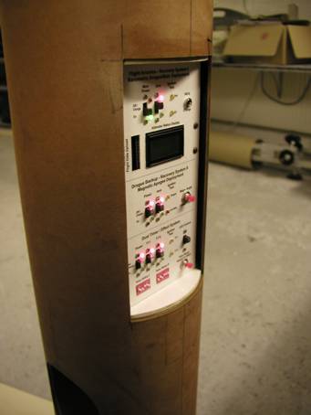

Hier noch einmal!

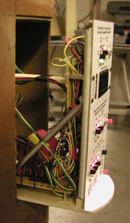

Hier ist die Schublade draußen...

... und auch hier!
Das war wirklich der letzte Handgriff, den die Elektroniksektion zur Fertigstellung benötigte. Tschöööööö mit 25 ö, Henni Folgende Datei wurde angehängt: SOL-2 Die Wissenschaft hat keine moralische Dimension. Sie ist wie ein Messer. Wenn man es einem Chirurgen und einem Mörder gibt, gebraucht es jeder auf seine Weise. Wernher von Braun (1912 - 1977), deutsch-US-amerikanischer Raketenforscher http://solaris.raketenmodellbau.org Solaris-RMBder Verein fürs Forum. |

Super Hendrik !
Auch die Schränkung des Metallsägeblattes herauszuklopfen, das iss es, um einen feinen Spalt zu bekommen ! VG Rainer |

Hi Hendrik,
hast du den Akku auf der Platine befestigt? Kann man nicht so genau sehen. Wenn ja, hast du keine Angst das die Platine beim Startschub bricht? Oder hast du sie Unterfüttert? Gruss M. |
Beitrag 35345
der seidliche Versatz der einzelnen Sägezähne ist dafür da, da mit das Sägeblatt nicht klemmt und hat somit einen Sinn. Ich mit so einem Sägeblatt auch meine Rumpfausparung gesägt aber mit Schränkung. Bei mir war es immer so, das bei reindrücken des Blattes dieses immer seidlich weggeknickt ist. Daher bin ich der Methode eher skeptisch gegenüber. Gruß Neil Die Erde ist eine Scheibe. Egal in welche Richtung sich die Menschheit bewegt, sie geht immer auf einen Abgrund zu. |
