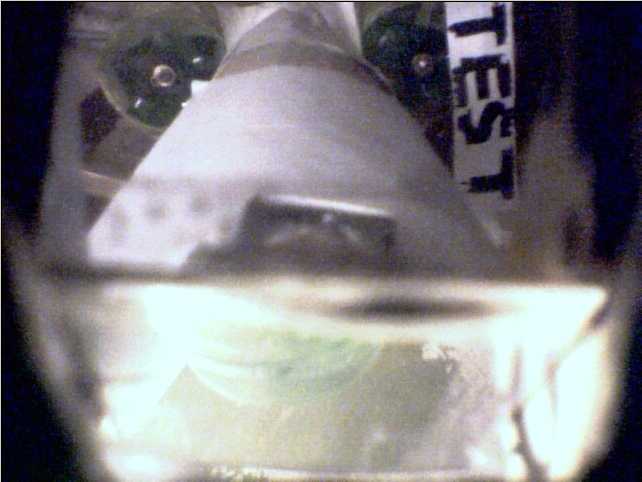

Hier ein Bild von nem Bodentest: obere Hälfte (eigentl. unterer Spiegel, aber Kamera ist aufm Kopf): -die grünen Dinger mit den Autoventilen sind die äußeren Triebwerke -das weiße dazwischen gehört zum mittleren Triebwerk -das graue ist der Nutzlastadapter -das nahe weiße ist die Fairing von der Kapsel -die Schrift is eigentl. spiegelverkehrt untere Hälfte (eigentl. oberer Spiegel): -das grüne hat etwa die größe des Bergungssystems (kommt später drauf) Die Lichtverhältnisse sind so schlecht, weil ich elektr. Licht benutzt habe (Lampe blendet). Wenn ich meinen alten Billig-Kompressor doch noch zum laufen krieg, fliegt das Ding morgen. Grüße K.T. Folgende Datei wurde angehängt:

Hmm... Wäre es möglich, dass du die Cam so anbringst, dass weniger Rakete und mehr "Außenwelt" zu sehen ist?

Ja,vielleicht dem Spiegel etwas weniger Neigung geben,so das man nach außen schaut. Rocket the Kellerkind

Wegen den Spiegeln: es geht mir hauptsächlich darum, die Trennung der Kapsel von der Rakete, die Trennung von der Kapsel-Fairing und den Fallschirmausstoß zu filmen. Das würde ich dann bei meiner Projekt-Präsentation beim Schülerforum Mittelfranken zeigen. Falls es jemals weitere Flüge solcher Kapseln geben sollte (aus Zeitgründen unwahrscheinlich) wäre es natürlich denkbar, die 2 Spiegel durch einen zu ersetzen, mit dem man dann nur das Startgebiet sieht.
