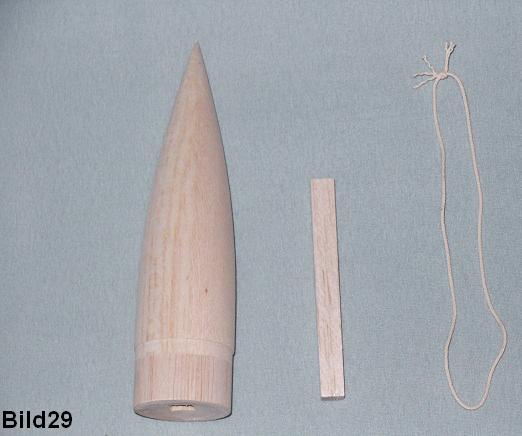

Um die Sache zu beenden, möchte ich noch zeigen wie die Spitze weiter bearbeitet wird. Das mit dem Klötzchen ( 10x10x70mm) hat noch ein Vorteil und zwar haben wir dadurch eine Balastkammer für Blei ( wenn nötig) . Ist die Rakete ausgewogen wird das ganze verklebt .Ich meine die Bilder sagen schon alles! (Siehe Bild29)

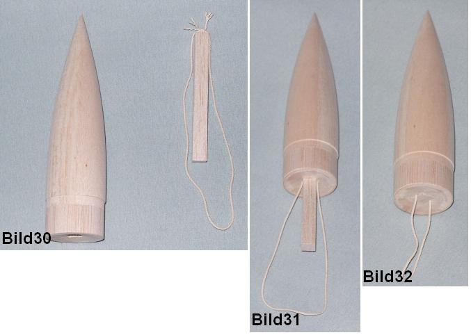

.... und hier noch paar Bilder um das ganze deutlicher zu machen. (siehe Bild30,31,32)
