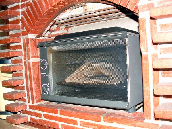

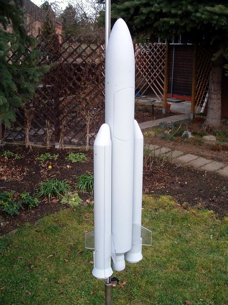

und nun hinein in den Backofen mit den Geflügeltinysmile
Beiträge: 3076
Beitrag 43435 [Alter Beitrag03. Februar 2004 um 15:13]

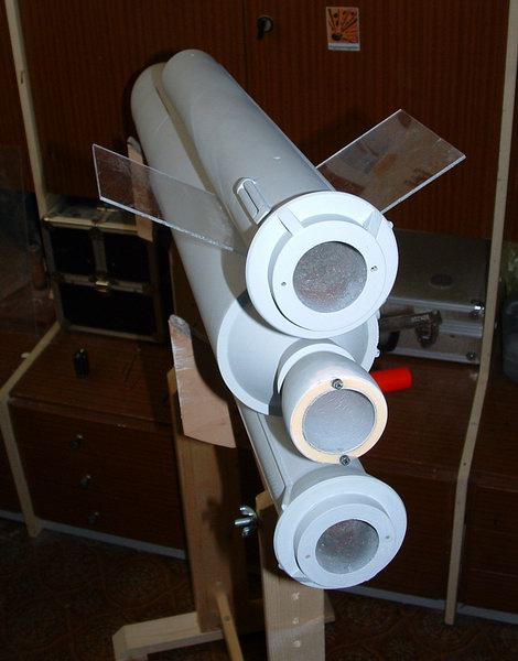

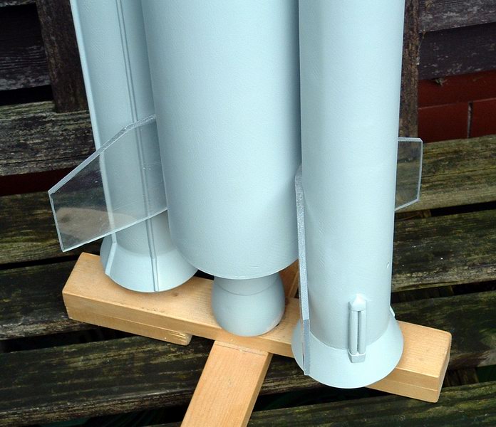

So toll war dann das Ergebnis doch nicht. Von der Form blieben Abdrücke auf dem Material zurück und die Ränder haben sich etwas gekrümmt so dass sie beim Abkühlen angedrückt werden mussten.
Nach dem anmontieren habe ich die Flügel nochmals korrigieren müssen, da sie nicht gerade und symmetrisch gebogen waren. Nun sind sie etwas kleiner geworden als ich ursprünglich vorhatte, aber ich denke dass ein Kaliber ausreichen wird
Beiträge: 3076
Beitrag 43436 [Alter Beitrag03. Februar 2004 um 15:14]
Durch die Klemmwirkung der Booster und der Befestigungsschraube halten sie wirklich total fest. Ich bin da sehr zufrieden.
Die Klappe zur Fallschirmkammer habe ich noch einmal nachgeschliffen…
Noch ein paar Kleinigkeiten müssen nachgearbeitet werden und dann kann ja mal schönes Wetter werden…
Beiträge: 3076
Beitrag 43495 [Alter Beitrag04. Februar 2004 um 19:11]

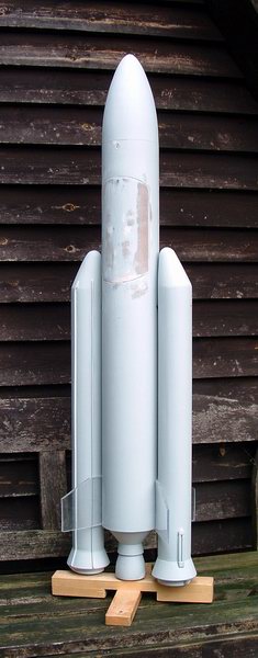

Heute kann ich nun endlich sagen, dass alle Vorbereitungen zum Probeflug der Ariane V abgeschlossen sind. Das Abfluggewicht hat nun wegen der Zusatzflügel meine allererste Anfangsprognose auf das Gramm erreicht. 2500g ! frown
Beiträge: 3076
Beitrag 43496 [Alter Beitrag04. Februar 2004 um 19:13]
Mit dem Stirnröhrenbrenner hebt sie laut WRASP mit 6,32 G ab und erreicht eine Höhe von 139,5m.
Die Werte muss man bestimmt noch etwas nach unten korrigieren, aber schaun wir mal… wink
Beiträge: 3076
Beitrag 43498 [Alter Beitrag04. Februar 2004 um 19:14]

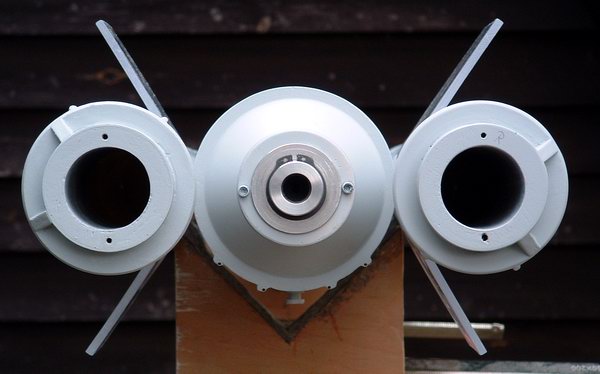

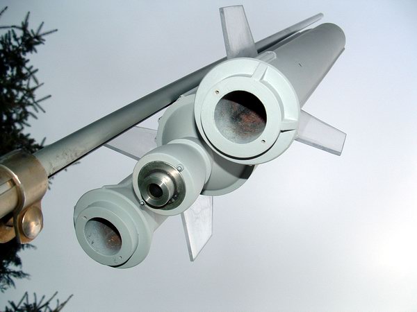

Noch mal von unten, wegen der Flügel.
Die nächsten Bilder gibt es dann hoffentlich vom geglückten Start… drückt mir den Daumen.
Ciao, Rolli ruhe
