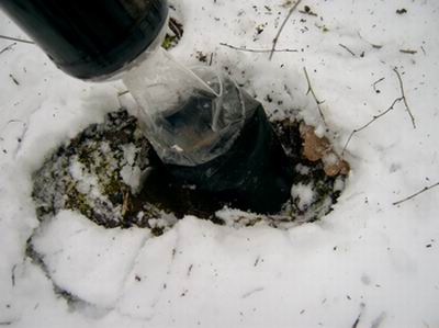

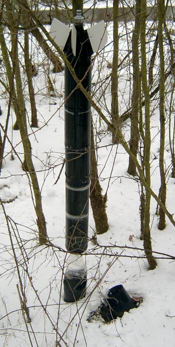

hi also heute haben wir es endlich ma geschaft zu starten. mehr oder weniger erfolgreich der dritte flug war ziehmlich hoch, allerdings is die rakete schon wieder kaput wir haben mit 12 bar gestartet und nach kuzer suche war die rakete gefunden so sah sie dann aus... Folgende Datei wurde angehängt:

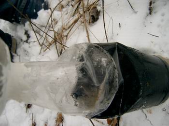

und noch n weiteres bild... Folgende Datei wurde angehängt:

die rakete hatn ganz schönes loch im boden hinterlassen. ich glaub, hier kann man das einiger maßen erkennen... Folgende Datei wurde angehängt:

laut simulator war der flug ca. 120 meter hoch....
naja jez müssen wir wieder ne neue rakete baun ( mit nem besseren bergungssystem)

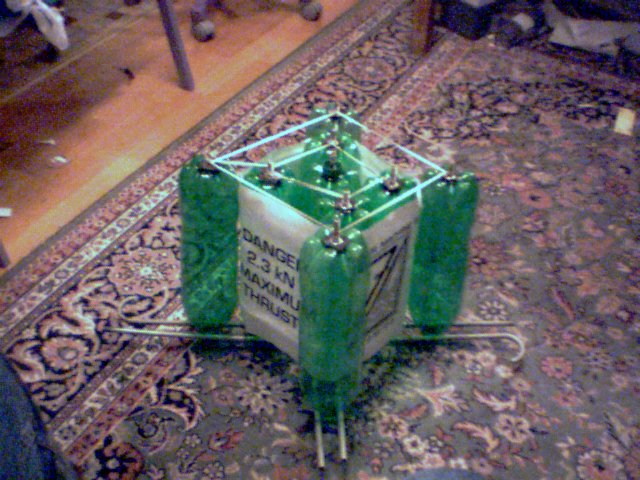

TR260

Beiträge: 461
Wahnsinn, was bei euch abgeht, weiter so! Auf Wunsch von Highflyer und als Anregung hier das Prinzip meiner Clustertechnik: Mehrere Flaschen nebeneinander werden zwischen Flaschenhalsansatz und dieser Scheibe(oder wie nennt man das?) am Flaschenhals zwischen 2 leichte Metallrohre(oder irgendwas stabiles) geklemmt. Die Rohre kann man z.B. mit Drähten zusammenziehen. So kriegt man eine Reihe, dann kann man mehrere Reihen (nur eine mit mittlerer Flasche) übereinanderstecken. Bis jetzt hatte ich maximal 9 parallele Triebwerke in 2 überkreutzten Reihen. Man braucht dann nur eine zentrale Startkupplung, die wirklich fest mit der Startrampe (Brett) verbunden ist. Die äußeren Triebwerke verschließt man mit Korken oder Gummidichtungen, die drinbleiben, solange die Rakete fest an das Brett gedrückt wird. Noch Fragen? Grüße Auf dem Bild ist nochmal mein bisher stärkster (wegen Materialknappheit leider zerlegter) Booster zu sehen: Folgende Datei wurde angehängt:
