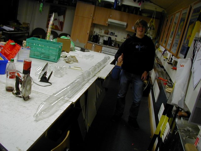

Was ist mit der 3m Rak !!?
Habt ihr was Neues

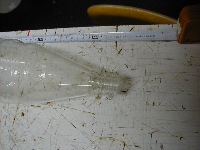

Beitrag 62052 [Alter Beitrag29. November 2004 um 18:44]
Die 3-Meter-Rak? Hier ist sie! Ein Druckkörper aus 1,5er Flaschen
und ca. 3 Meter lang. Die fertige Rak wird dann laut veloxid noch länger.
Der absolute Oberhammer!

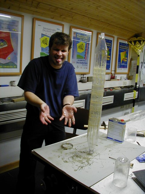

Beitrag 62053 [Alter Beitrag29. November 2004 um 18:46]
Wer´s nicht glaubt: hier!
3 Meter! Ich hab auch erst mal dicke Backen gemacht.
Das wird ein MONSTER!
Beitrag 62054 [Alter Beitrag29. November 2004 um 18:49]
Wir hatten danach noch einen kleineren Druckkörper
für mich geklebt. Boah, wir haben ohne Ende mit dem
PU-Kleber rumgesaut. Widerliches Zeugs, das bekommt
man kaum noch von den Fingern ab. Ab jetzt nur noch
mit Handschuhen.

in jedes zwischenstük passen ca 750 ml.
kannst ja mal ausrechnen...
hammer hammer geil...

so mal ein paar fragen beantworten:
Also ers sind 20 zwischen stücke + die 2 endstücke, d.h :
20*750ml=15l
+ 2ndstücke: 2*1l= 2L
=> 17l
Das ding wird geil!!! Ich hab jetzt angefangen die anzurauhen. Kann alos ein wenig daunern, hoffe dass ich diese Woche so ca 10stücke zusammen mache und dannn hoffentlich nächste woche nochmal 10 und dann die beide zusammensetze. Vlt wird s auch später je nach Zeit....
Für die Schneidevorrichtung habe ich einfach nen deckel genommen, den ich durchbohrt habe, dann ne schruabe mit 6 kant rein und von oben unt unten mit unterlegscheibe und mutter gesicher.
