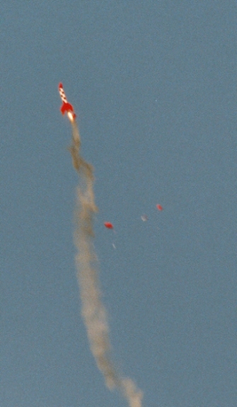

ich habe heute meine Bilder vom entwickeln zurückbekommen.
Dabei ist ein Bild der Tintin auf dem man den Abriss der äußeren
Flossenpartie sieht
Gruß JoGa

Hmm.. schönes Foto auch wenn ein bischen unscharf.
Das bestätigt die bereits hier gemachte Analyse:
(Zu) viel Schub -> hohe Geschwindigkeit -> sehr grosser aerodynamischer Widerstand der Gondeln -> starke Vibrationen der Flossen -> Abriss einer Flosse und Zerstörung der Gondel (gerade im Bild passiert) -> stark asymetrischer Luftwiderstand -> Verlusst der Stabilität -> Bummmm
Eine optisch unschöne aber sehr effektive Abhilfe wären drei CFK-Rundstäbe welche die Flossen an ihren Enden verbinden und durch die Gondeln gehen.
/Jan

Präzise getroffen! Wenn's auch dem Erbauer weh tun muss ... Ich nehme an, es ist eine Ausschinttsvergrösserung.
Täusche ich mich, oder hast du auch gerade den Moment erwischt, als die Spitze abknickt?

(Zu) viel Schub
... ja, lass mich mal rechnen:
1 * K1100
2 * J570
Das macht zusammen über 3kN Schub!
Ich denke der gute Chiel hat sich das auch nicht so richtig überlegt als er die Motoren auswählte.
Jedenfalls aber gelang dadurch der Start, weil der zentrale BlueThunder trotz seiner Grösse schneller zündete als die Outboards, welche wieder nicht gleichzeitig kamen.
Jedenfalls ein Bilderbuchbeispiel eines "Tripoli Snow Storm" wink
