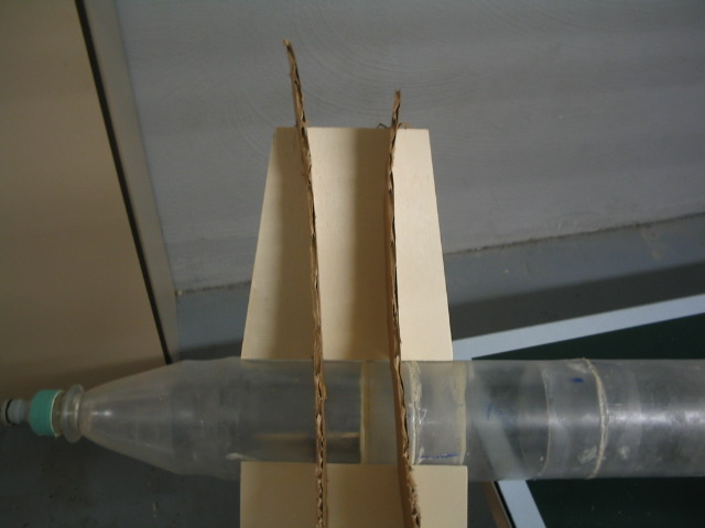

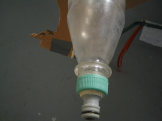

So trotz sehr sehr knapper zeit habe ich doch heute wieder etwas auf die Beine gestellt: seht selbst Bild1: Der Gardena Pappa auf der flasche mit dem Pattex Superkleber spezial oder wie der nochma heisst den ich heute auch gekauft habe. Folgende Datei wurde angehängt:

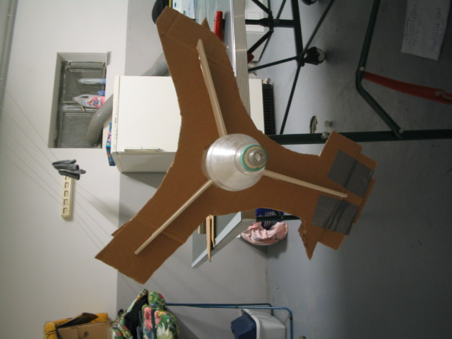

Bild2: Die Finnen von hinten mit einer vorrichtung die nachher das kleben erleichtern soll abgeguckt von Rocket DIe Flossen an sich habe ich 1 zu 1 von Bäckens modell geklau.. gecovert ^^ Naja ich hoffe du bist mir nich Böse aber unsere raketen sind fast gleich und die Finnen waren für den EInstieg einfach zu bauen Folgende Datei wurde angehängt:

So hier von der Seite Morgen nach dem Drucktest werde ich wissen ob ich sie direkt montieren kann oder mich ärgern werde weil die ganze Garage nass ist. Ich denke es hat wenig sinn die jetzt schon ran zu machen weil wenn es schiefgeht ist die arbeit für den Rasch gewesen. Nochma sorry an bäkchen aber sie sind so schön und einfach und groß ... ^^ Folgende Datei wurde angehängt:

Duhattest einfach die gleiche idee mit den Flossen*gg* Warumm willst den Drucktest inner Garage machen?? mach den draußen,bleibt auch alles trocken. Schön das mal jemand wieder die schöne Flossenmethode nutzt Rocket

Zitat: Original geschrieben von FatCat So trotz sehr sehr knapper zeit habe ich doch heute wieder etwas auf die Beine gestellt: seht selbst
nochmal ich Hab das eben gesehen. Du meinst du hast die Düse mit Spiegel-glas-metall geklebt?? Der ist für die Flügel,Pattex Stabiliti Express oder Pu-leim kannst dafür nehmen. Rocket

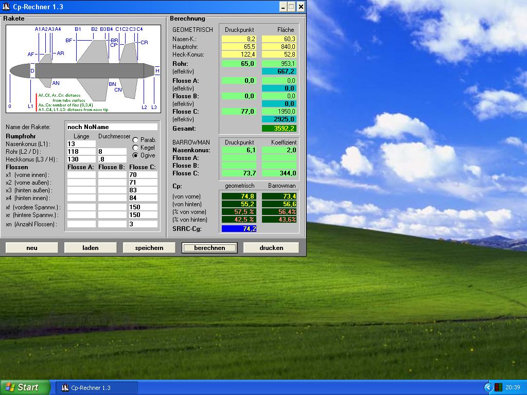

So habe gerade mal die Dtaen in ein WasserraketenProgramm eingegeben naja bedeutet das was gutes ?? Achso Rocket das mit dem Kleber ist schon geändert da ich gelesen hab das der an Luft muss Folgende Datei wurde angehängt:

Garnicht so dumm, diese Kartonmethode... Ich hab zwar bis jetzt immer austauschbare Flossen benutz, aber bei meinem Aktuellen Projekt geht das nimmer. *merk*
Achja: Wo bekomm ich diese Programm her?
