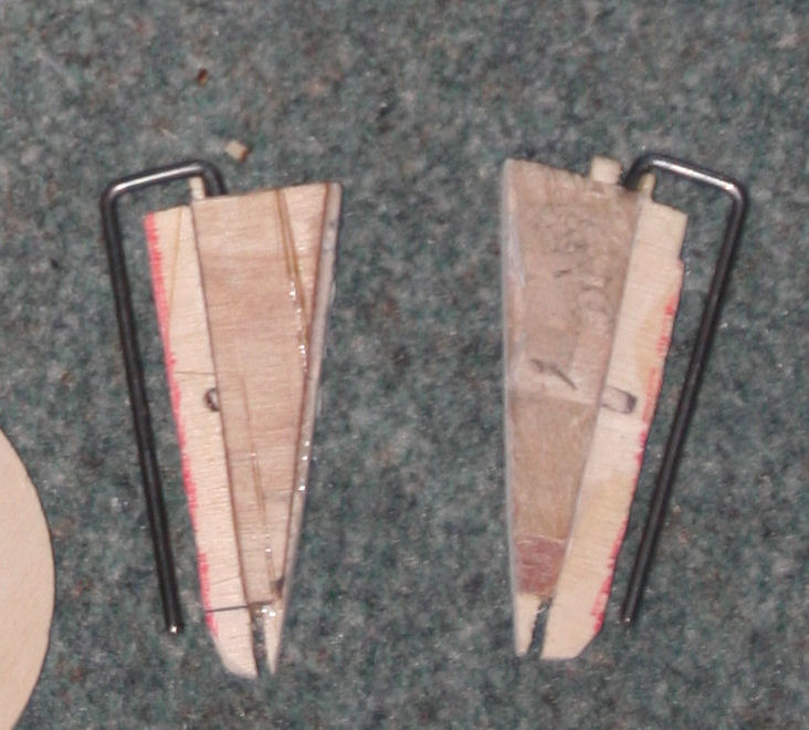

Die Verbindung der Booster mit der main muss eine recht hohe Kraft übertragen. Daher wird es nicht
funktionieren, die Haken einfach mit PU-Kleber oder Klebeband am Booster zu befestigen. Das
reisst mit Sicherheit ab.

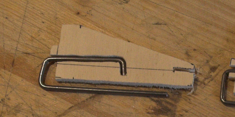

Die Haken, mit denen die Booster in die main eingehakt werden bestehen bei mir aus Stahldraht.
Sie sind zunächst mal gebogen und mit 2K-Kleber in Sperrholzplatten eingeklebt:
Dazu hab ich einfach hinten eine dünne Holzplatte hintergelegt, dann die Haken in die Aussparung
gelegt, danach alles mit Kleber verfüllt und oben noch eine Platte draufgeklebt. Sieht dann so
aus:

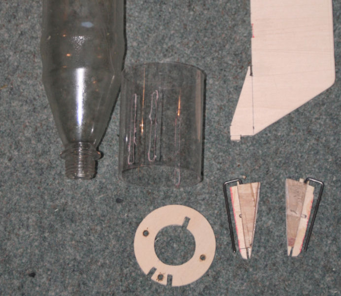

Die Holzplatten sind Teil eines Stecksystems, das ausserdem noch aus der Finne, einer Abschlussplatte
und einem Zylinderstück besteht:

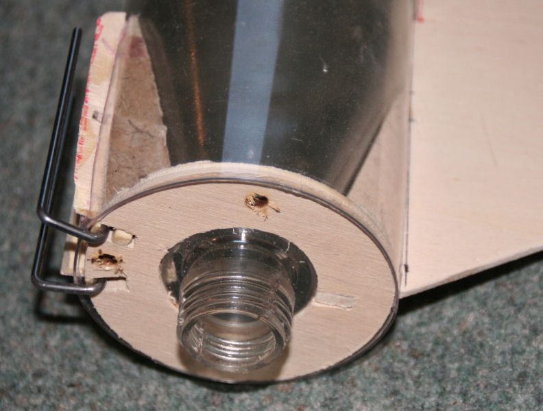

Nachdem alles auf den Tank geschoben und ausgerichtet wurde, werden die Hohlräume mit Bauschaum
verfüllt.
Das alles hielt bisher bombenfest.
Ihr müsst das nicht so bauen wie ich´s gemacht habe. Allerdings müsst ihr drauf achten, dass die Haken
schön fest mit dem Tank verbunden sind. Das gleiche gilt natürlich für die Aufnahmen an der main.
Bei meiner Boosterrakete werden die Schubkräfte der Booster nur über die unteren Haken übertragen.
Der obere Haken dient nur dazu, den Booster in der Spur zu halten.
Achtet darauf, dass alles schön leichtgängig ist.
