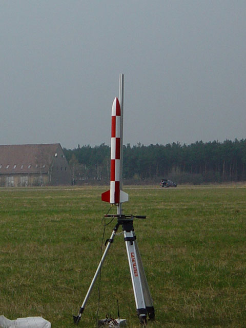

Startklar:

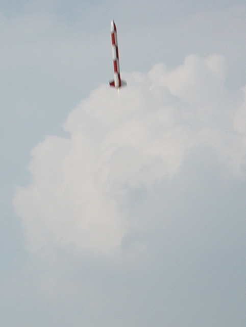

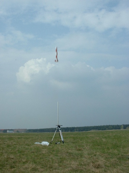

Mit brachialer Kraft jagt der BC125-Stirnröhrenbrenner die M.A.D.3 in den Himmel, bis nur noch ein winziger Punkt zu sehen ist:

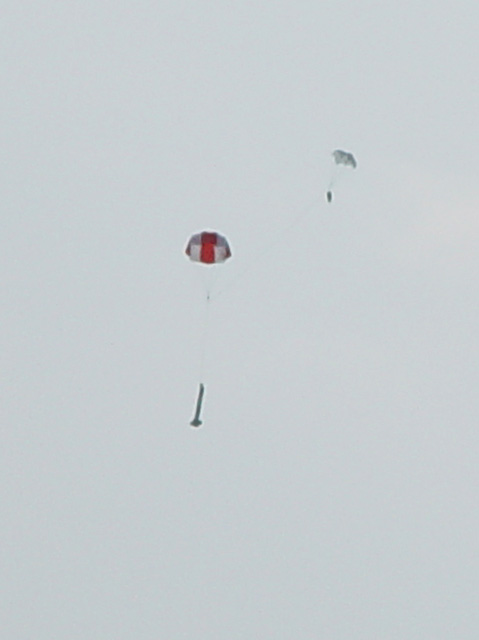

Am Gipfelpunkt tut der D-MAG-special seine Arbeit und der Pilotschirm (50 x 50 cm Quadrat-Seidenschirm) öffnet sich. Dann vergehen ca. 25 sec. und das Modell sinkt bis auf ca. 250 m. Ein Knall ist zu hören, der Hauptschirm (Rundkappe Ø 1 m) wird aus dem Fallschirmsack gezogen und öffnet sich sanft.

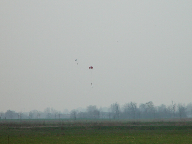

Weiche Landung:
Beitrag 73340 [Alter Beitrag17. April 2005 um 20:49]
Alles hat perfekt funktioniert! Ich bin überglücklich - der Lohn für monatelange Arbeit!

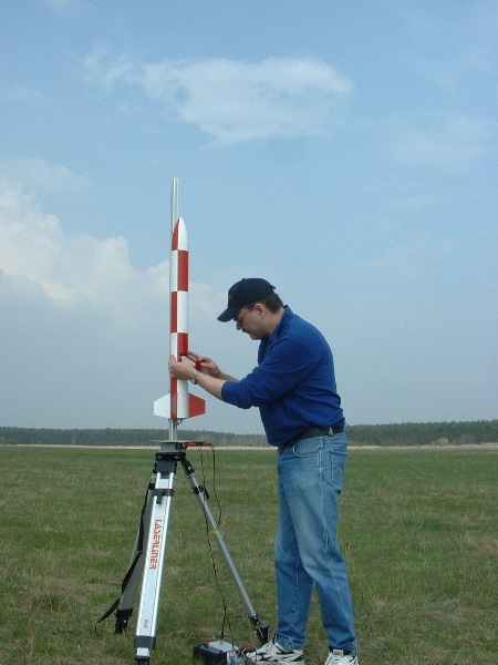

Hier mal noch ein paar Fotos,
...Die Anspannung vor dem Flug war Dir wirklich anzusehen fg
Beiträge: 5514
Beitrag 73346 [Alter Beitrag17. April 2005 um 21:04]
Noch mal überprüfen ob der D-Mag wirklich eingeschaltet ist...roll eyes (sarcastic)

Beitrag 73347 [Alter Beitrag17. April 2005 um 21:09]
...ein BC-125 ist für ein scharfes Startfoto leider meistens zu schnell eek!
oliver

Hi Andreas,
Gratulation zu diesem perfekten Flug und der schönen seriellen Bergung. Die pyrotechnische Verriegelung hat ja wohl ihren Dienst zu 100% erfüllt !

Beitrag 73349 [Alter Beitrag17. April 2005 um 21:13]
...die Bergung verlief natürlich ebenfalls absolut perfektbounce !
