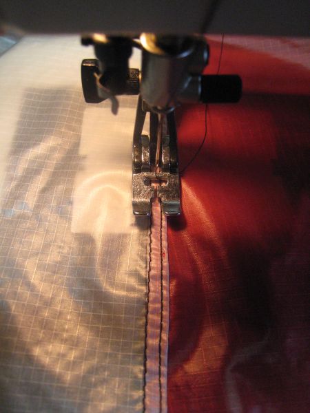

Beitrag 130889 , Fallschirm-Nähtechnik [Alter Beitrag21. Oktober 2007 um 13:22]

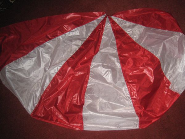

Hallo Fallschirm-Näher und solche die es werden wollen!
Möglicherweise kann Marcus diesen Beitrag in eine andere Kategorie verschieben, wenn das Thema
über das Original-Thema hinausgeht.
Bin gerne bereit einige Tips zur Nähtechnik mit weicher Fallschirmseide beizusteuern.

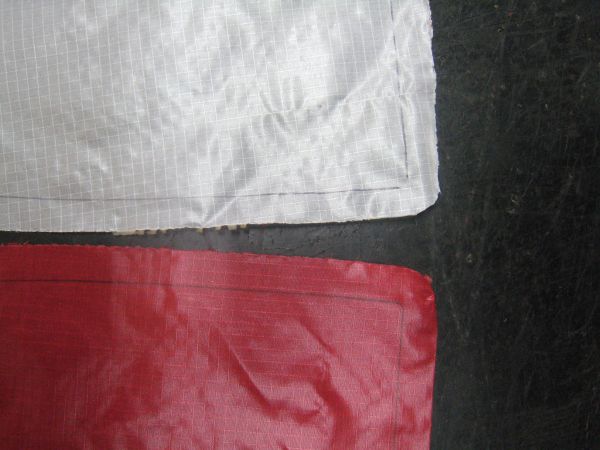

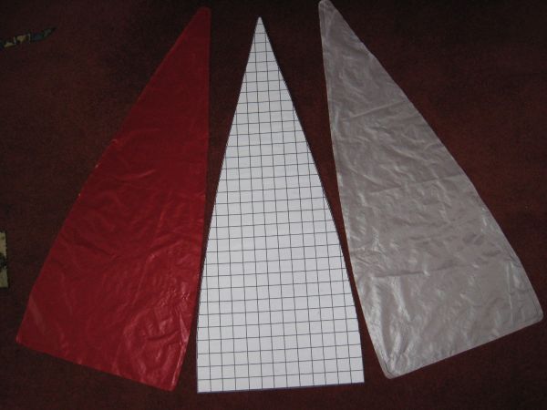

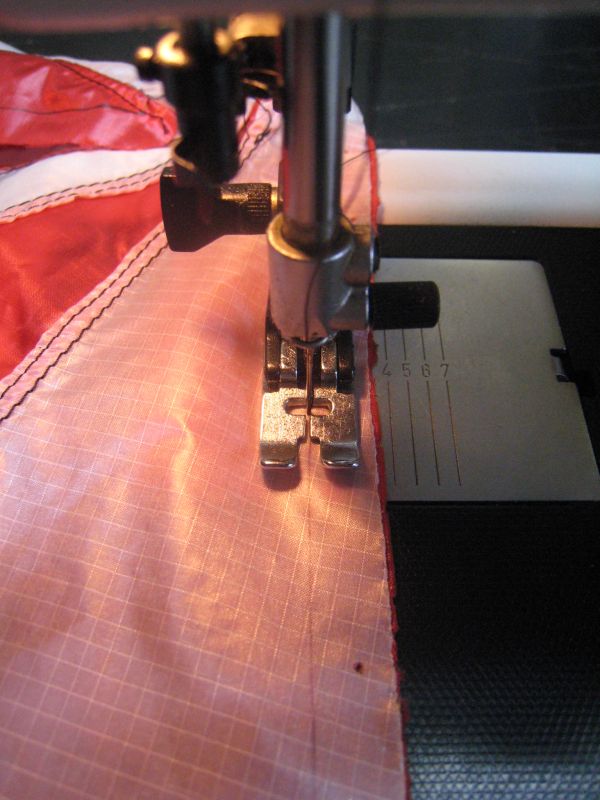

1. Segmente mit 10mm Nahtzugabe anzeichnen nach einer vorgefertigten Schablone mit dem Lötkolben ausschneiden.
2. Segment an der Markierung übereinanderlegen und mit dem Lötkolben außerhalb der Markierung
leicht punktieren.
3. Die punktierten Segmente mit einem 3mm Geradeausstich an der Markierung entlang zusammenhähen.
Nicht am Stoff ziehen oder zerren, nur den Maschinentransport nutzen.
4. Mit der nächsten Naht wird der Stich verschlossen. Wichtig dabei ist, den helleren Stoffrand auf den
dunkleren Untergrund zu nähen, damit nach Fertigstellung eine klare Abgrenzung der Segmente
untereinander gegeben ist. Sieht einfach besser aus!

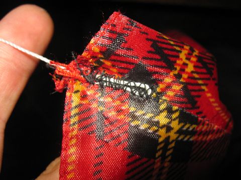

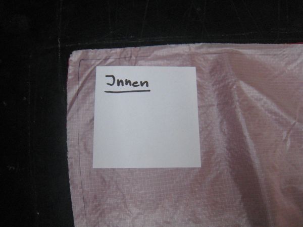

5. Der stehengebliebene Rand von 10mm Breite wird zur Häfte nach Innen eingeklappt, unter den
Nähfuß geschoben und knapp neben dem Rand auf dei dunklere Seite genäht. Die gesamte Aktion
läuft an der INNENSEITE des Fallschirmes ab.
6. Wenn der Schirm gewendet wird, ist an der Außenseite nur eine Naht zu sehen, perfekt!
7. Mit dem umlaufenden Saum wird genauso verfahren,wie unter 4. und 5. beschrieben.
Gruß Batkiter

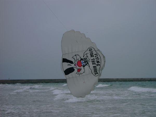

Claus mit seiner "special Nähmaschine" big grin Sieht gut aus!
Gruß Andy

Beitrag 130898 [Alter Beitrag21. Oktober 2007 um 13:41]
Hallo Claus,
danke für deine super Anleitung, ich werds die Tage mal direkt ausprobieren !!
Ich hätte aber noch ein paar Fragen :
°Mit Welcher Nadel (wie dick) hast du denn Stoff genäht ?
°Was für einen Garn hast du verwendet?

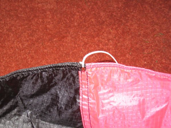

°Und was mich noch sehr interessieren würde, wie nähst du die Fallschirmleinen an, vieleicht könntest du dazu auch noch ein Foto reinstellen !?
Ich wusste garnicht daß der Ebay händler auch roten Stoff anbietet, ich hab jetzt nur den Neon-Orangenen und den normalen Weißen, aber Neon ist auch ganz nettt anzusehen...
Robert
PS: Dein Fallschirm der da abgebildet ist sieht toll aus, was für einen Durchmesser hatt der ?
Geändert von Robert93 am 21. Oktober 2007 um 13:43

Beitrag 130907 [Alter Beitrag21. Oktober 2007 um 14:31]
Original geschrieben von Robert93
Hallo Claus,
Robert
Hallo Robert!
Dieser Schirm hat einen Durchmesser von 1000mm in gefülltem Zustand.

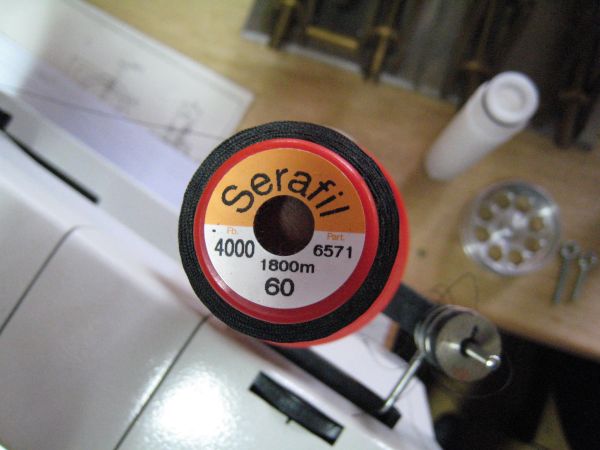

Zu Deinen Fragen: Ich verwende 130er Nadeln und "Serafil-Nähgarn" aus dem Drachenbau.
Die Leinen werden an einer im Saum eingenähten Schnur an den jeweiligen Segmentgrenzen
angeknotet.
Alle meine Drachen fertige ich mit dieser Technik.
Gruß Batkiter

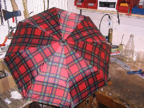

jetzt muss ich auch mal noch was zum Thema Fallschirm sagen.
Ich habe mir einfach günstige Regenschirme aus dem Baumart für 2€ geholt und von diesen das Metallgestänge entfernt.
Leinen befestigt und voilá fertig ist der Fallschirm.
Der geöffnete Schirm hat einen Durchmesser von ca. 1,4m gleitet als sehr langsam wieder zurück zu Erde. Einen meiner Schirme habe ich deswegen in der Mitte mit einem Loch versehen. Hab leider kein Bild davon:

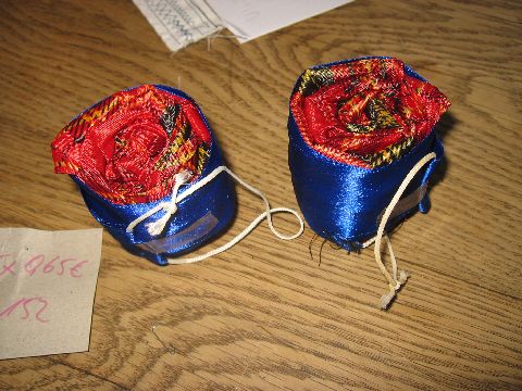

Packmaße sind 55-60 mm in der Höhe, 50-55mm im Durchmesser:
Meine Leinen sind noch nicht so perfekt befestigt wie bei Claus aber werd ich vielleicht noch ändern ist einfach sicherer. Mir hats schon mal eine Leine wieder aus der Naht gezogen frown
