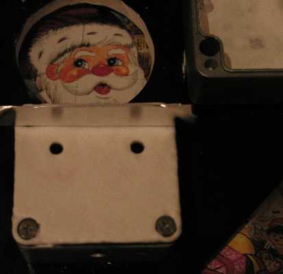

Hallo zusammen!
Anbei ein Foto von den beschichteten Al-Zünddosen.
Dadurch, daß Al-Oxid nahezu chemisch inert ist, macht nun auch die Schwefelsäure (verbranntes SP + Luftfeuchtigkeit) mir keinen flauen Magen mehr. Oben rechts hat man einen Einblick in eine aufgeschraubt Dose, so daß man sieht, daß sie auch von innen her beschichtet ist...

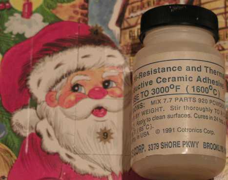

Und hier das Beschichtungsmaterial, OliverA fragte hier genauer an...
Es ist ein High Resistance High Temperature Thermal Conductive Adhesive, Temperaturfestigkeit 1600 °C.
Es kommt von der Cotronics Corporation, Brooklyn, New York, 3379 Shore Parkway, US.
Einfach mit destill. Wasser mischen und bei RT 24 h aushärten lassen...
Tschööööööööööö,
Henni

Beitrag 23348 [Alter Beitrag17. Dezember 2002 um 10:33]
Nur so ne Frage.. (oder 2)
Auf welchen Materialien anwendbar?
Und könnte man damit eventuell eine Düse beschichten, um sie haltbarer zu machen?
Senior Pyronaut
Wohnort: Köln
Beiträge: 2941
Beitrag 23349 [Alter Beitrag17. Dezember 2002 um 10:37]
Moin!
Zu 1... habe keine Angaben darüber. Es hält einfach!
Zu 2... ??? Probieren geht über studieren!
Beim Standgasversuch des HL6000M habe ich die Düse damit beschichtet, sie www.as-cologne.com .
Jedoch die darunterliegenden Schichten der therm. Inhibierung waren nicht haltbar genug, so daß große Teile der kompletten Inhibierung ausgestoßen wurden.
Ließ Dir mal auf meiner Homepage den Bericht zum Standgasversuch und zum Inhibierungstest des HL6000M durch.
Tschöööööööööööö,
Henni
