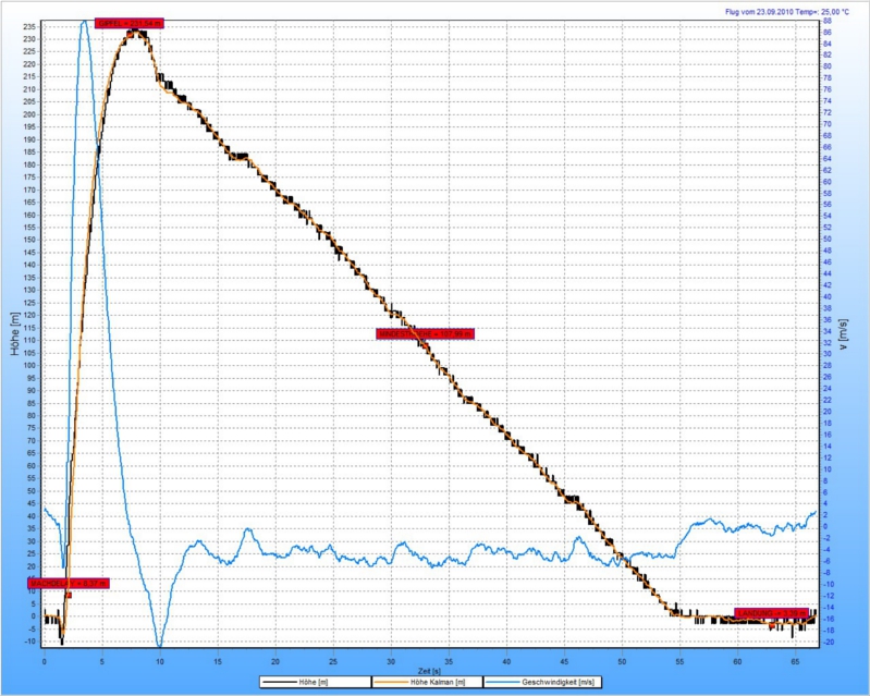

Die leichte Bauweise macht sich einfach bezahlt! Die Hälfte der Maisfelder ist zwar schon abgeerntet, aber leider hat der Wind in genau die falsche Richtung gedreht und sie landete in einem, aber relativ nah am Rand wodurch sie schnell wieder geborgen war! Ohne überreiben zu wollen muss ich aber sagen, dass der Flug letztes Jahr beim Solaris Fliegen rein subjektiv deutlich höher war (da war sie auch etwas leichter, wegen der Elektronik). Ein Foto "on Pad" stell ich gleich rein. Vom Start hab ich ein Video gemacht, bei dem ich etwas schnell hochgezogen habe, aber der Start ist drauf. Wenn ich ein passendes Kabel finde lade ich es gleich hoch, ansonsten nächste Woche wenn ich wieder in München bin. Hier schon mal die Beweisgrafik vom Altimax:
Man sieht dass der erste Schirm erst ein Stück nach dem Gipfelpunkt öffnet und der zweite nochmal etwas später. Der kurze Schlenker nach unten ganz am Anfang ist etwas komisch, aber vielleicht kommt das durch die Hohe Startbeschleunigung + etwas flexibles PET.

Ist der Schirm per Servo ausgelöst? Ich frage weil der so spät rauskam, aber der Gipfel korrekt erkannt wurde.
Louis
Beitrag 7254917 [Alter Beitrag28. September 2010 um 11:56]
Die große Menge ausströmende luft hat kurzzeitig den lokalen Druck erhöht wink
Louis
Nein, der Altimax war bei diesem Flug nur als Höhenlogger dabei, weil das Servomodul nicht fertig ist. Geborgen wurde klassisch mit Aufziehtimern.

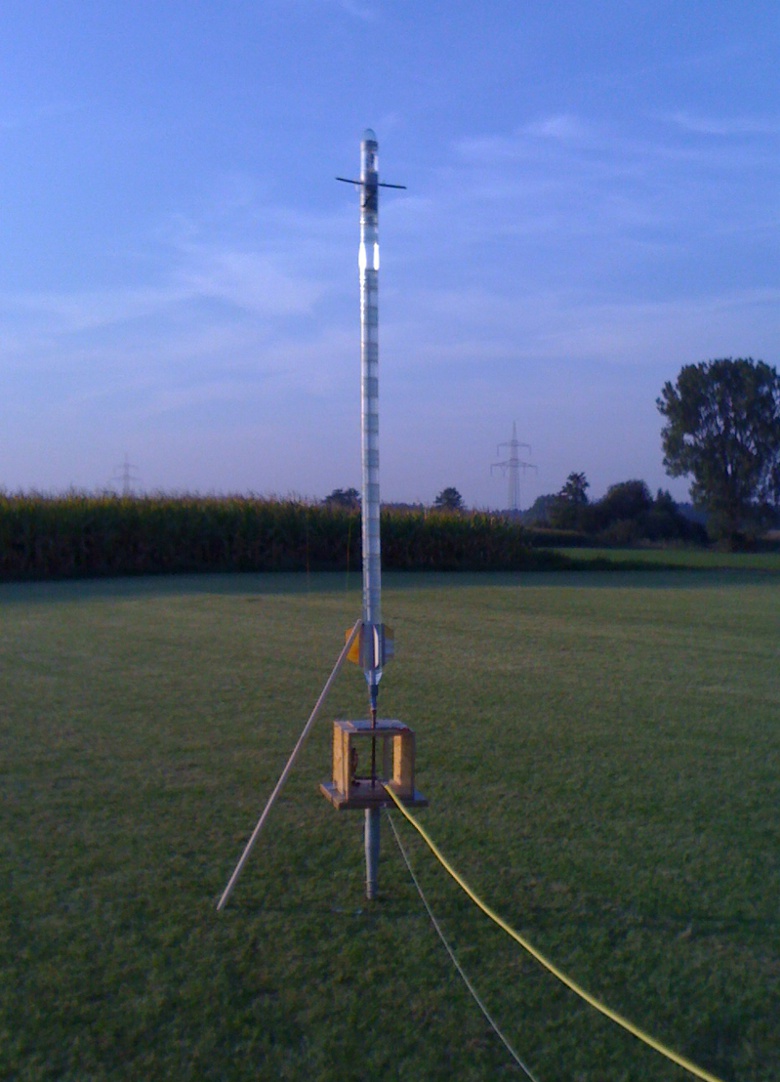

Hier noch das Bild vorm Start (das ganze ragte über 3,50m in die Höhe und natürlich habe ich vergessen den Altimax im gekippten Zustand einzuschalten...)
aber mit dem High-Tech-Stabilisierungsstab wink bin ich noch dran gekommen

Beitrag 7254919 [Alter Beitrag28. September 2010 um 12:53]
Glückwunsch smile
Das ist ja auch eine laaange Rakete, super big grin
Damit hast du ja jetzt die 200m Marke geknackt.
P.S. Wieso sagt das Terminal bei dir eigentlich 239m und die Kurve auf dem PC zeigt etwas mit 234m an? (Kann man leider nicht so gut erkennen auf deinem Bild)

Beitrag 7254921 [Alter Beitrag28. September 2010 um 13:11]
[Melden] Profil von O Shovah anzeigen    O Shovah eine private Nachricht schicken   O Shovah besitzt keine Homepage    Mehr Beiträge von O Shovah finden
Danke dir!
Das mit der Höhe weiß ich leider auch nicht... die Temperatur ist eigentlich gleich gewählt. Aber mit 234 Meter als neuen Rekord kann ich auch gut leben wink
Gruß Martin
Beitrag 7254923 [Alter Beitrag28. September 2010 um 14:39]
Die PC-Software rechnet genauer als das Terminal, daher. Ein Core2Duo kann etwas schneller rechnen als ein Atmega :-) Daher analysiert die Software die Flugkurve genauer und rechnet dann nach.
