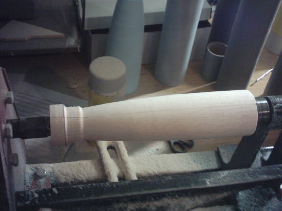

Hier Fotos von meinem Drechselexzess:
Es war einmal:
Verein: AGM, TRA #10753 L3
Beiträge: 2571
Beitrag 53916 [Alter Beitrag05. August 2004 um 20:43]
15 min. später, nachdem mit einem Balsamesser die groben Ausmaße geschnitzt wurden und die rauhe Feile randurfte:

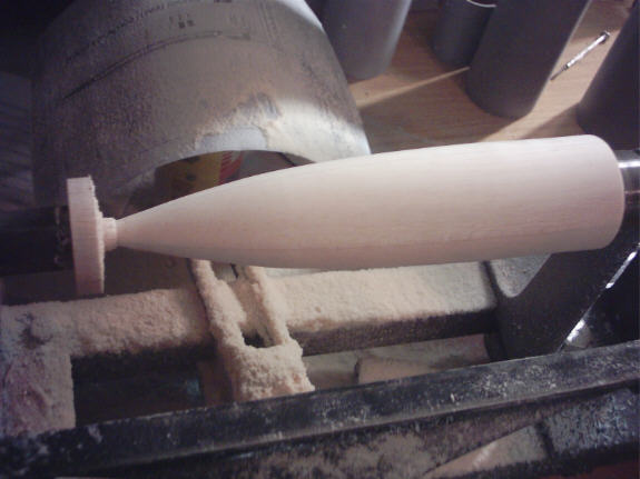

Beitrag 53918 [Alter Beitrag05. August 2004 um 20:46]
Natürlich war das noch viel zu groß und grob, von der Oberfläche her.. ging´des mit viel Vorsicht an..
Später dann im Schlusslauf vorm herausnehmen - ich bin sehr zufrieden mit meiner ersten Balsaspitze von 25 cm Länge:
