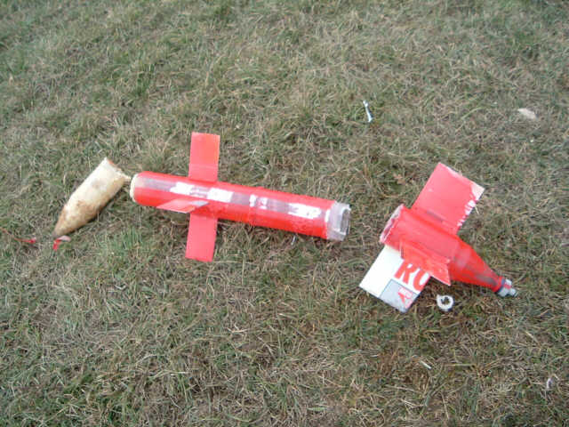

Die Märtyrer Rakete Shahid II: Spitze abgebrochen. Rakte ist beim Start bei 10bar geplatzt. Folgende Datei wurde angehängt:

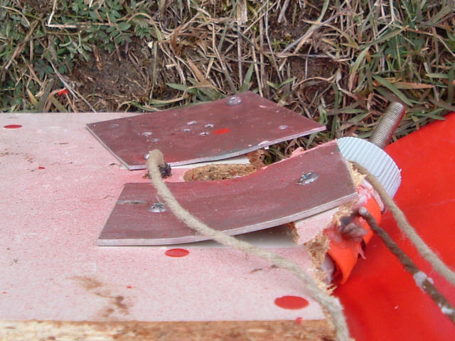

sogar das verdammte Eisen von der Startrampe hat sich verbogen!!! aber sie wird wieder auferstehen. Noch größer noch fester. Enshalla Folgende Datei wurde angehängt:

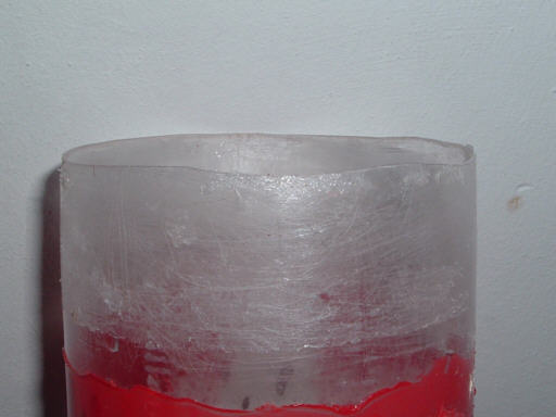

Fotografier doch mal bitte die Klebeflächen genauer. Am besten die Flächen beider Teile.
Robert
Gelöscht1
Registriert seit: Aug 2007
Beiträge: 0
Also die erste Klebestelle ist schon wieder verklebt. Aber die andere hab ich mal schnell fotografiert. Keine besonders glatte stelle muß ich zugeben. Folgende Datei wurde angehängt:

leider viel zu glatt.,,, ich raute das PET tiefer ein. es müssen bei nahe kleine kerben da hinein.. dazu habe ich manchmal eine raspel genommen. ist mir auch oft passoert. und unbedingt fett und staubfrei!!! Am besten die stellen mit Spiritus reinigen.
Aber hey, das weisst Du sicherlich, möchts eben nur auch nochmal für alle anderen Wiederholen, das soll hier ja keine oberlehrernummer werden oder so was....
