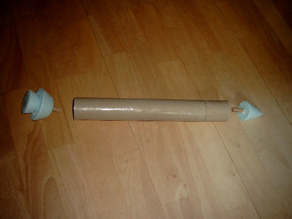

Beitrag 55489 [Alter Beitrag30. August 2004 um 19:44]
Hier mal erste Erfolge der gestrigen Arbeit,sag bitte ob ich noch was ändern muss,kann das nicht so gut beurteilen.....
Die Spitze wird noch gerade,das Rohr ist nur schief abgeschnittenwink
Mach morgen evtl. den 2ten Booster,je nachdem wie ich Zeit und Lust hab.
Übrigens,Sprühlach löst Styrodur an,also erst mir irgendwas behandelnwink

Beitrag 55490 [Alter Beitrag30. August 2004 um 19:44]
Und hier zusamen gesetzt,hier sieht man erst die krumme Spitzebig grin
