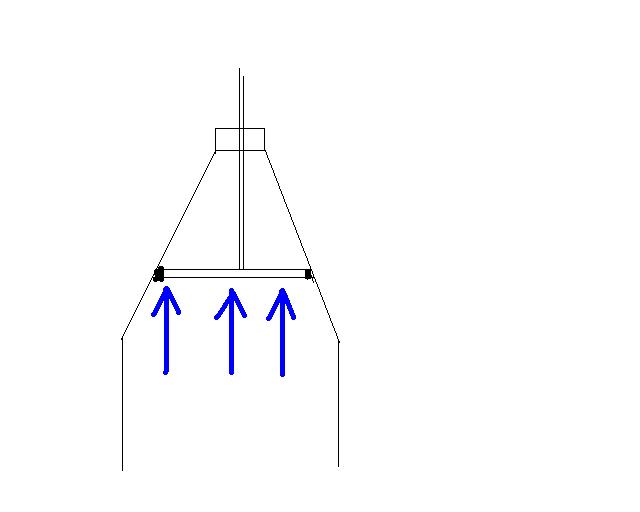

Letztens hatte ich die Idee ein Unterdruckventil zu bauen. Also eins, das öffnet, wenn der Druck in
gesunken ist. Unten hab ich eine Paint Zeichnung angehängt.
Das Ventil besteht eigentlich nur aus einer runden Platte um die ein O-Ring als Dichtung geklebt ist.
Wenn der Druck steigt, wird die Platte nach oben gedrückt und macht dicht. Sinkt der Druck fällt die
Platte nach unten und nimmt den an der Platte befestigten Stab mit. Ich hab auch schon einen
Prototyp gebaut, die ersten "Drucktests" per Lunge waren schon relativ vielversprechend, aber
ich will ihn eingehender prüfen, sobald ich meinen Kleber hab und es in eine Rakete einbauen kann.
Was meint ihr dazu???
Viele Grüße, Rookie³

Beitrag 67403 [Alter Beitrag01. Februar 2005 um 18:36]
hi
da kann der druck auf der oberstufe nicht gleich sein wie in der unterstufe oder ?
und wie löst die oberstufe aus ?
sieht sehr viel versprechend aus.
Pascal

Beitrag 67409 [Alter Beitrag01. Februar 2005 um 18:45]
Ich hab das mal versucht durchzurechnen für eine Platte von 2,5 cm Radius, bin aber nicht sicher
ob das so passt:
Fläche der Platte: Pi r² = Pi 2,5² = 0,00196 m²
dann: 1 bar = 100 000 Pa = 100 000 N/m²
das heißt doch dann, dass bei einem Druck von 1 bar, folgende Kraft auf die Platte wirkt:
100 000 N/m² * 0,00196 m² = 196 Newton
Mir kommt die Zahl ein bissl hoch vor. Hab ich da einen Denkfehler??? Wenn da wirklich so eine
Kraft drauf lastet, könnte man es ja mit einem einem Federsystem koppeln, das ein
Gardenanschluss entriegelt, sobald es nicht mehr von dem Ventil verriegelt wird. Der Vorteil wäre,
dass man so viele Raketenstufen aufeinandersetzen könnte wie man will.
Die Frage ist auch, wie man das Prinzip technisch umsetzen soll, das es auch dicht hält.
Was haltet ihr davon???

Beitrag 67410 [Alter Beitrag01. Februar 2005 um 18:46]
Gute Ideesmile
Aber wie willst du wenn das Ding auf der Rampe steht den Stöpsel oben halten??
müsste man sich nen Halter außen bauen.
Ich glaube so solls nich sein,denn der Stab oben soll wohl nur für die Auslösung aber nix mit dem Druckkörper der 2ten Stufe zutun haben.
aber ich hab bedenken das eine normale holzplatte das hältroll eyes (sarcastic)
Kannst ja mal probieren,aber ich könnte mir bei 5bar schon gutes knacken vorstellen.
Außerdem wirkt ja bestimmt ein ziemlich heftiger Druck auf die Wände an der auflagestelle.
Rocket
PS:aber wenn mans optimiert ein geiles System

Beitrag 67414 [Alter Beitrag01. Februar 2005 um 18:53]
hi
was ist wenn sich die flasche ausdehnt ?
ich würde alu anstatt holz nehmen !
Pascal

Beitrag 67415 [Alter Beitrag01. Februar 2005 um 18:54]
Rocket hat Recht, die Oberstufe sitzt auf einem Gardenaanschluss. Der Stab ist sozusagen nur
zur Kraftübertragung.
Naja, beim Druckaufbau müsste man sich halt danebenstellen und den Stöpsel obenhalten, bis
der Druck ausreicht um die Apparatur oben zu halten. Wieviel Druck dafür nötig ist, hängt natürlich
davon ab, wieviel Kraft von oben auf das Ventil lastet.
Stimmt, Holz wird wahrscheinlich bald aufgeben. Vielleicht aus Alu oder so. Vielleicht reicht auch
eine Scheibe dickes Gummi, die dicht macht.

Beitrag 67416 [Alter Beitrag01. Februar 2005 um 18:57]
naja, wenn sich die Flasche ausdehnt, dann rutscht das ganze halt ein bissl nach oben. Muss man
nur aufpassen, dass man oben noch Luft hat.

Beitrag 67417 [Alter Beitrag01. Februar 2005 um 18:59]
was soll das für ein gummi sein ?
Kautschuk oder so ?
was haltet ihr von einer Kunstoffplatte mit der Stärke von 5 mm ?
