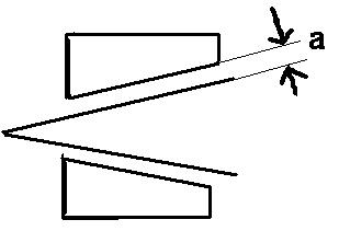

Ich habe nochmal flüchtig(wie man sehen kann) eine skizze gemacht.
Wenn der Treibstoff so ähnlich eingespritz werden soll wie bei einer Airbrushpistole(Ich mache auch ab und zu Airbrush) bietet sich so eine Düse an:
Der Vorteil ist das wenn der Kegel weiter in der düse sitz verändert sich Abstand "a" dadurch lässt sich der Treibstofffluss variieren. durch ein Gewinde könnte man so eine perfekte Treibstoffmenge Wählen!
MfG Fabian

Fabian@
Moin
Du meinst ein Nadelventil. So wie ich es weiß, haben einige Hybride son Ventil. Ob das
auch bei einen Flüssigkeitstriebwerk funktioniert ?
Gruß: Hermann

ich denke das wir bei unserem System mehr als eine Einspritzdüse haben werden. Ich denke da so an sieben. Eine in der Mitte und sechs drumherum. Wenn du dann noch die Nadel innen hohl machst, wäre der Einspritzkopf fertig. Ich würde aber damit nicht die Treibstoffmenge variieren. Das würde ich lieber mit einer großen machen die vor den Einspritzdüsen kommt. Ich würde bei der Einspritzdüse den Abstand so wählen, das optimal verdüst wird.
Ich überlege noch die ganze Zeit darüber, in welcher Reihenfolge man die Ventile anordnet. also Absperrventil Düsennadel oder umgekehrt? Es geht im Prinzip um die Restmenge Treibstoff in den Triebwerkleitungen.
