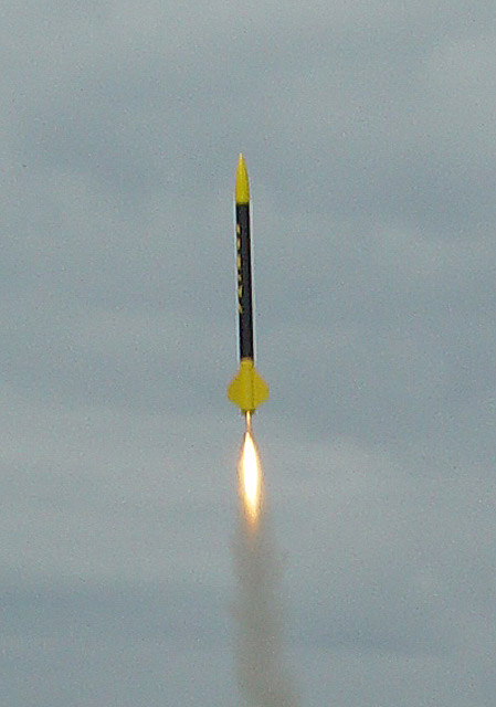

Am RJD hatte die Primus ihre Premiere und hat sich tapfer geschlagen. Es wurden Flüge mit dem AT F39, dem G64 und dem BC 125 Stirnröhrenbrenner durchgeführt. Dabei zeigte sich, dass der F39 mit dem Gewicht noch ganz gut fertig wurde und die Rakete auf eine Höhe von knapp 200m brachte. Auf dem G64 ging sie schon richtig ab. Höche ca. 500 - 600 Meter.
Bei dem BC 125 hatte ich doch Bedenken, ob er nicht etwas zu strak ist für die 750 Gramm. Da es Samstag ziemlich windete, verschob ich diesen Flug auf Sonntag. Das Kaliber lag bei knapp 1,5 - sollte also noch ausreichen.
Der Start war grandios, geschätzte Höhe ca. 800 - 1000m. Die primus war ausser Sichtweite und erst mal weg. Dann glaubten einige, sie zu sehen - war aber ein Vogel. Schliesslich wurde sie doch gesichtet, allerdings ohne Fallschirm.
Ich hatte doch tatsächlich vergessen, das Gummiband das den Schirm beim Präparieren der Rakete zusammen hielt, zu entfernen.
So kam sie zwar getrennt, aber ohne Schirm runter und landete ziemlich unsanft im Gras. Sie hatte aber keinerlei Beschädigung. Die Bauweise scheint also stabil zu sein.
Das einzige kleine Problem scheinen die Klebestellen zu sein. Bei einer der beiden Raketen löste sich bei der Landung ein Kuppler vom Rohr. Der Kleber haftete vollständig am Kuppler und löste sich komplett vom Rohr.
Offensichtlich sind die CG-Tec-Rohre so hoch polymerisiert, dass der Kleber da keinen richtigen Ansatzpunkt mehr findet.
Da muss jetzt geklärt werden, wie die Klebeverbindungen optimiert werden können.
Beitrag 76824 [Alter Beitrag26. Mai 2005 um 18:45]
Die Primus:
