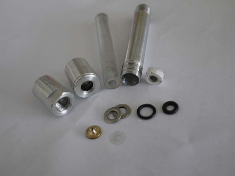

Der Micro-Hybrid einmal in Einzelteilen...

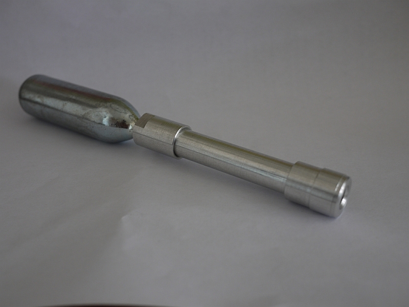

...und zusammengebaut. Eine Änderung an der Kupplung sind die parallelen Flächen mit 13er Schlüsselweite. Beim einschrauben der Kapsel von Hand, war einfach zuviel Kraft aufwändig.

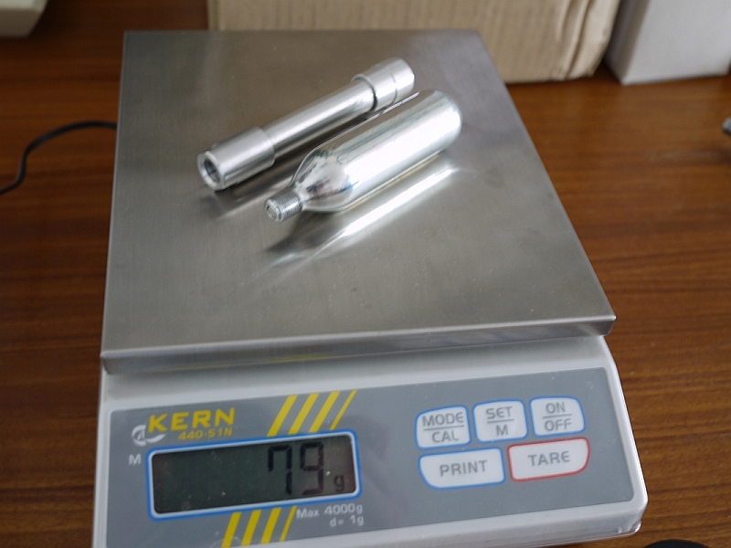

Er ist leichter geworden, als damals errechnet

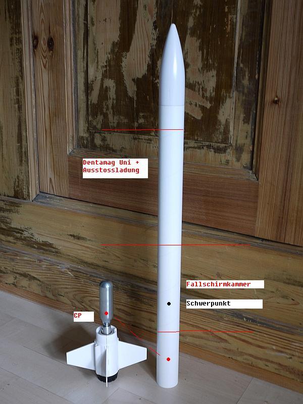

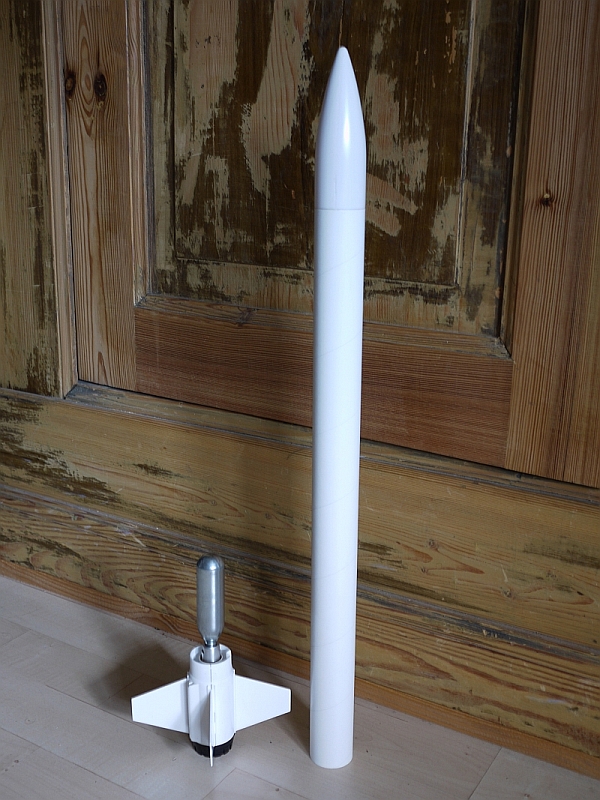

Das ist die Rakete, die er in die Höhe bringen soll. Eine Falcon von Quest und dazu hätte ich ein paar Fragen. Den Fallschirm wollte ich gerne in Motorrichtung auswerfen. D.h. ich brauch eine Trennstelle knapp oberhalb des Motors.
Dazu muß das Körperrohr geteilt und ein Kuppler eingeklebt werden. Diesen wollte ich aus zwei Lagen Klopapierrollen anfertigen. Ist das von der Stabilität her ausreichend oder zu heavy bzw. falsches Material?
Der Motorspant muß abnehmbar werden, damit ich den Motor ein-/ausbauen kann, gleichzeitig muß er im Flug den Motor verklemmen und das Schockband beim Ausstoß halten. Soll ich den besser gleich aus Alu drehen? Oder gibt es noch andere Möglichkeiten?

Wie liegen denn da Schwerpunkt und Druckpunkt. Ich habe auch mal für den Microhybrid (unmodifiziert) eine Rakete gebaut und dabei Gesamtgewicht von 200 g angepeilt, musste dann aber wegen des tiefen Schwerpunites die Flossen ziemlich groß machen.

Die Falcon hat ne Länge von 615mm und nen Durchmesser von 35mm. Der Druckpunkt liegt laut Rocksim bei 498mm von der Spitze ausgehend.
Als Bergungselektronik soll am Anfang nur der Dentamag Universal von Achim zum Einsatz kommen. Später will ich zusätzlich den SALT micro als Höhenmesser dazupacken. Wenn ich das richtig sehe, wird der Schwerpunkt "deutlichst" vor dem Druckpunkt liegen.
Die anvisierte Startmasse liegt auch bei mir so in der Gegend von 200g. Lohnt sich da überhaupt schon ein Fallschirm? Und wenn ja, wie klein muß er da überhaupt noch sein? Sinkgeschwindigkeiten von ca. 5m/s sollten reichen, oder?
Gestern Abend vorm Fernseher kam mir noch eine Möglichkeit um den Motor von unten reinzubekommen. Dazu müßte ich allerdings das Kunststoffheck innen auf den Durchmesser der Kapsel ausdremeln. Dann müßte der Motorspant nicht mehr abnehmbar sein.
Gruß, Marco
Nachtrag: Der Schwerpunkt liegt 90mm vorm Druckpunkt. Also 2,57 Kaliber bzw. 14,6% der Raketenlänge.
