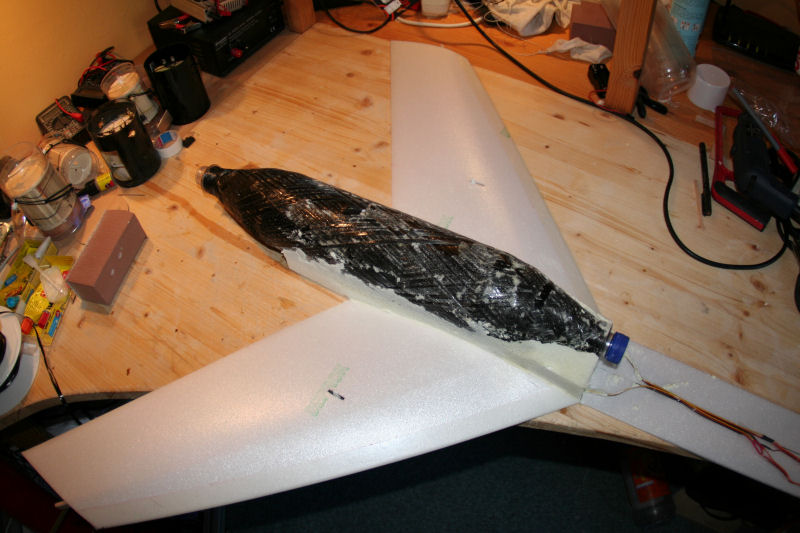

Moin!
Hier ist ein kleiner Zwischenbericht über die bisherige Arbeit. Ich hab mittlerweile drei Tanks mit Kohlefasern laminiert. Einen davon hab ich für den neuen Gleiter benutzt. Vorher musste er noch einen dreimaligen Drucktest bis 16 bar aushalten. Der neue Gleiter ist um 41% größer als der alte. Durch den größeren und schwereren Tank musste die Flügelfläche auf knapp das doppelte vergrößert werden. Daraus ergibt sich eine Spannweite von 85cm im Gegensatz zu den 60 cm beim alten Gleiter. Die Flügel sind bereits fertig. Die Fertigungsschritte wurden ja auf den ersten Seiten genügend beschrieben. Danach folgten das Festschäumen des Tanks auf dem Flügel und das Beseitigen des überflüssigen Bauschaums. Als nächstes wird die Spitze geformt und angebaut. Danach kommt der Einbau der Anlage und die Installation der Ruder und Seitenleitwerke. Also das kann noch zwei bis drei Wochen bis zum Erstflug dauern. Gruß Robert Geändert von robby2001 am 19. September 2007 um 18:14 |

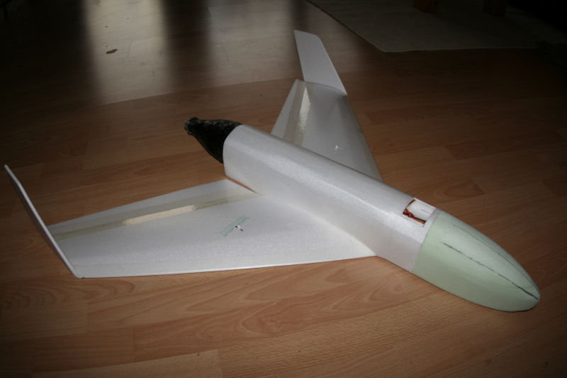

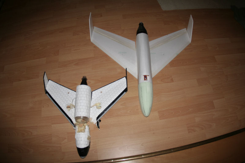

Beitrag 129976

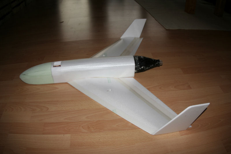

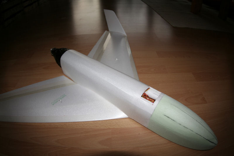

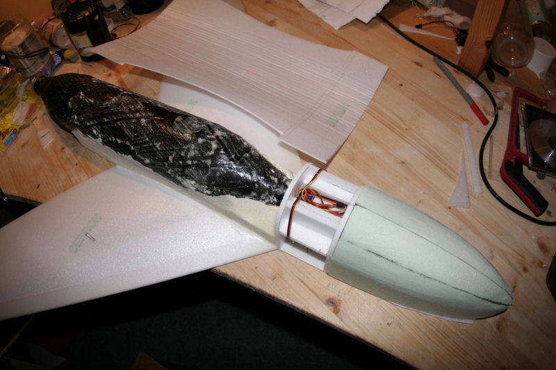

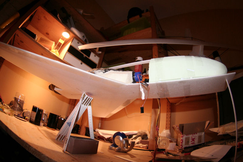

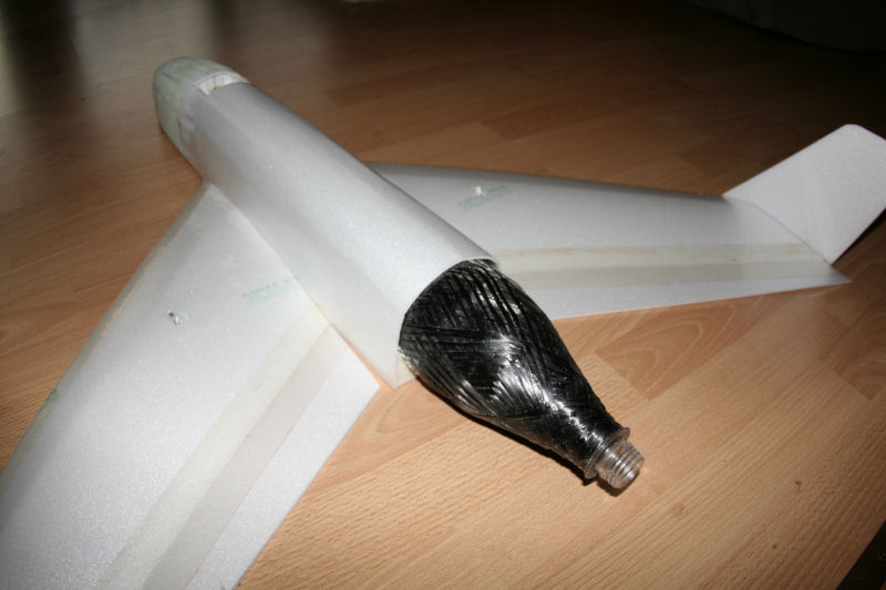

Moin!
Der Gleiter hat Fortschritte gemacht. Nach dem Einschäumen des Tanks ging es darum die richtige Position des Senders und des Akkus herauszufinden, damit der Schwerpunkt passt. Dazu wurde der Gleiter unter dem Druckpunkt aufgebockt. Danach wurde die Nase und die Zwischensektion für den Sender und den Akku fertiggestellt. Wie beim alten Gleiter wurde auch beim neuen alles unter einer Depron-Abdeckung versteckt. Die Abdeckung ist oberhalb des Rumpfes zu sehen. Dann noch die Seitenleitwerke und Querruder montiert und der Gleiter ist fast fertig. Der Bilck auf das Hinterteil verrät, wo im Moment beim Tankbau der Hammer hängt. Durch den größeren Tank ist der Rumpf etwas länger geworden. Hier mal ein Vergleich zwischen neuem und alten Gleiter. Das Gewicht ist 530 Gramm. Ziemlich genau 200 Gramm mehr als der alte Gleiter. Als nächstes wird der Empfänger und der Akku eingebaut und das Rudergestänge montiert. Und dann noch Hitzekacheln malen - Gnaaade! Gruß Robert |

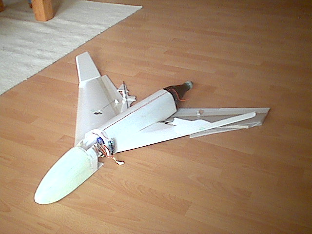

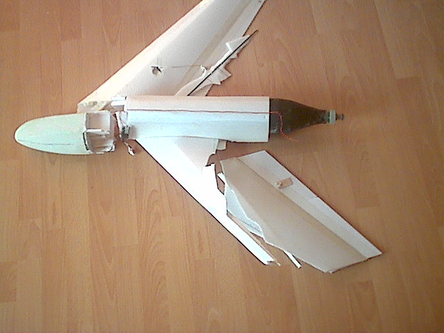

Beitrag 131101
Schei...!
![]() Heute stand der Erstflug an. Nach ein paar Gleitflügen aus der Hand, die alle ohne Probleme verliefen, hab ich den Gleiter zunächst mal mit 6 bar gestartet. Dabei zog der Gleiter sofort nach Verlassen der Rampe steil hoch. Durch schnelles Drücken bekam ich ihn wieder in die normale Fluglage und konnte sicher landen. Dann hab ich´s mal mit 12 bar probiert und dabei gleich etwas Tiefenruder gegeben. Dabei gab´s aber das gleiche Bild: nach einem halben Looping und einer Rückenflugeinlage konnte ich das Teil heile wieder landen. Nun, beim dritten Start hab ich´s nochmal mit 12 bar probiert, aber dabei noch mehr Tiefenruder gegeben. Der Gleiter flog ca. 10 Meter relativ gerade und löste sich danach in einer Trümmerwolke auf. Ich glaube gesehen zu haben, dass er sich kurz vorher sehr schnell aufgebäumt hat. Den hat´s dabei komplett zerbröselt. Man sieht an der linken Tragfläche, dass die aerodynamischen Kräfte recht knackig waren. Die Fernsteuerung und der Tank sind noch in Ordnung, glücklicherweise. Tja, woran lag´s? ![]() Ich hab absolut keine Ahnung. Die Gleitflüge vorher haben gezeigt, dass der Schwerpunkt an der richtigen Stelle war und der Gleiter gut ausgetrimmt war. Der Gleiter war ja ein vergrößertes Modell des ersten Gleiters. Alle Verhältnisse stimmten mit dem ersten überein. Das macht das alles irgendwie noch rätselhafter. Ich vermute mal, dass dieses Hochziehen nach dem Start mit schwappendem Wasser im Tank zu tun hatte. Und das Wasser schwappte im großen Tank halt anders als im kleinen Tank. Ne andere Erklärung fällt mir jetzt auch nicht ein. lessons learned: Keine Ahnung, ich stehe vor einem Rätsel. Ich weiss nur soviel: jedes neue Gleitermodell muss nicht unbedingt auch fliegen, das ist jetzt klar. Vielleicht sollte ich mal beim nächsten Gleiter (ja, es geht weiter ![]() Spannweite erhöhen, um den Gleiter um die Querachse stabiler zu machen. Mühsam ernährt sich das Eichhörnchen... ... auf ein neues... Gruß Robert Geändert von robby2001 am 23. Oktober 2007 um 18:27 |
