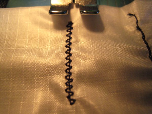

Ich hab aber nochmals eine Nähanfänger frage:
Wie genau macht man am Ende einer Naht den Faden fest, sodas sich die Naht nicht auflöst ??
Ich hab bisher die Fäden einfach zusammengeknotet und so kurz wie möglich abgeschnitten, die fäden hingen dann überall noch raus und das ganze sah dehmentsprechend mieß aus.roll eyes (sarcastic)

Ein paar mal nach vorne und nach hinten nähen, immerwieder über die Naht, da geht dann nix mehr auf.

Hi Pascal,
ja schon klar, bei "normalen" Stoffen kann man das machen, aber bei diesem hauchdünnem Stoff kann man das vergessen da verheddert sich alles !
Auserdem siehts nicht gerade schön aus wink ...
Ich hab das Gefühl, Claus hat da noch irgend einen Trick auf Lager...

Der Trick liegt in Verschlußnaht!
Wenn der Geradeausstich beendet ist, gibt es zwei Möglichkeiten die Naht zu sichern.
1. In der gleichen Lage des Stoffes auf Zickzack umschalten und mit kleinerem Vorschub 20mm
rückwärts hähen.
2. Wenn kein "Rückwärtsgang" vorhanden ist, den Nähfuß abheben, die Stoffbahn um 180 Grad
drehen, Nähfuß absenken und im Zickzack mit kleinerem Vorschub vorwärts nähen.
Der Faden ist gesichert und kann ganz kurz abgeschnitten werden.

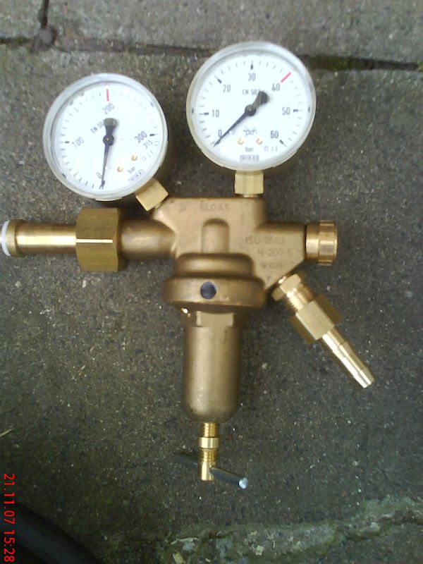

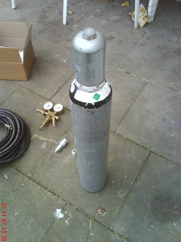

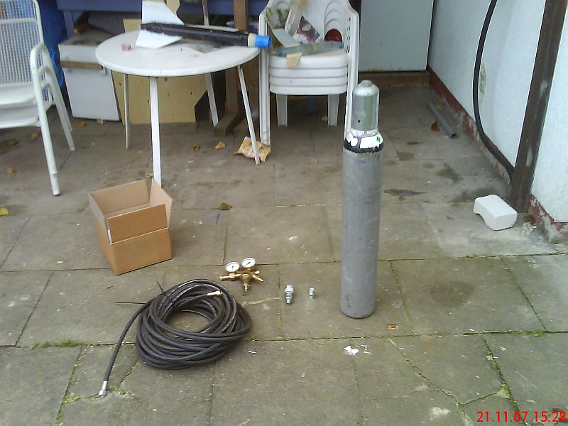

Es tut sich was, wenn auch nur langsam, aber dafür kommen uns viele örtliche Firmen sehr entgegen, an dieser Stelle dafür nochmals ein großes Dankeschön.
Nun habe ich alle Teile, die für den Bau einer Rampe nötig sind, beisamen. Nächster großer Schritt wird die Carbonrakete sein, wobei wir noch nach einer günstigen Carbonquelle suche und wenn wir keine finden, müssen wir wohl etwas tiefer in die Tasche greifen( ja, ich bin eben ein Geizkragen:P) und bei r&g ordern.
Aber nun zum Zwischenstand der Dinge:
10l Stickstoffflasche.
Druckminderer bis maximal 40bar "Flugdruck".
Über 20m Hydraulikleitungen (Berstdruck 300bar) und die anderen Teile.
Jetzt ihrwink
mfg

Hi Dennis !
Wow, du kommst ja echt gut voran !
Das problem der Druckerzeugung hättest du damit ja schonmal gelöst... smile
