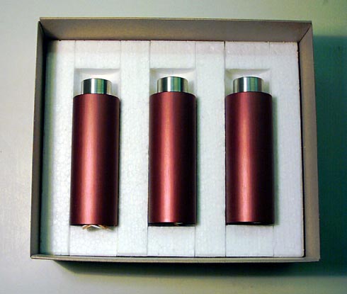

Kann man sich was schöneres wünschen?! Meine Frau meint ja..... Ich hoffe, ihr seht das anders... Viele Grüsse Eberhard Folgende Datei wurde angehängt:
Wow, da hast Du ja tolle Pralinen zum Geburtstag bekommen! Seeehr schön! Dann wünsche ich viel Spaß damit. Gruß Andreas

Ah, dieses Jahr hat man nicht den kugeligen, sondern mehr zylindrischen Baumschmuck. Sehr apart. Dazu singen wir traditionelle Weihnachtslieder wie Cluster, Cluster tralalalala. Tja, und dann werden irgendwann die Kerzen angezündet..

@ Peter und bei Dir duftet es dann auch nicht nach Weihnachtsgebäck und Weihnachtsgans, sondern nach SP, richtig ?  VG Rainer

-Früher backte man SpaceCakes mit THC
-Dann kam die Phase, sie mit SP aufzupeppen
-Heute bäckt man 2-basige SpaceCakes, die dank gummiartiger Konsistenz leider etwas zäh sind.
Dafür "zünden" sie aber umso besser....
