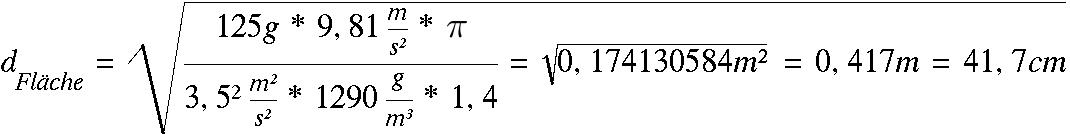

Wie groß sollte der Fallschirm sein wenn ca.500g langsam zu Boden gebracht werden sollen.
90cm Spannweite oder 2x50cm oder alles zusammen.
Ich habe jetzt so viele Links erkundet und weiß es immer noch nicht.
Gebt mir mal einen Rat.

Hier die Fallschirmberechnung nach Tim van Milligan (Apogee):
Klick

Beitrag 57521 , Herleitung Berechnung Fallschirm Größe Durchmesser Modellrakete Wasserrakete [Alter Beitrag27. September 2004 um 20:42]
[Melden] Profil von Benamucki anzeigen    Benamucki eine private Nachricht schicken   Benamucki besitzt keine Homepage    Mehr Beiträge von Benamucki finden
Dein Rundfallschirm muss einen Durchmesser von 83.5cm haben.
Hab mich auf deinen Post mal an den Schreibtisch gesetzt und das ganze hergelitten.
Hoffe es hilft einigen von euch. ;o)
