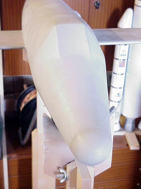

Hi all, ich hatte ja versprochen, wenn das Teil im Rohbau fertig ist, etwas über mein Experiment zu erzählen...
Nun ja, es ist zwar noch eine Weile hin bis zu dem Experimentalwettbewerb 2005 in Ingolstadt, aber am Ende wird immer die Zeit knapp.
Also, das ist die Spitzenverkleidung der Bachem Natter:

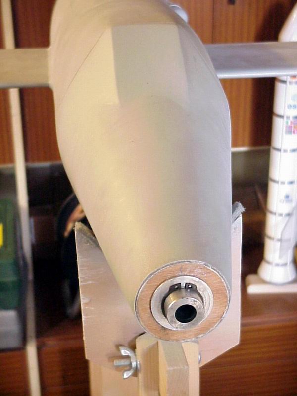

Beitrag 59711 [Alter Beitrag28. Oktober 2004 um 17:10]
und das, was darunter verborgen ist.

Beitrag 59712 [Alter Beitrag28. Oktober 2004 um 17:11]
Das Ziel des senkrecht startenden Raketenflugmodells ist, dass nach dem erreichen des Gipfelpunktes das Modell im Sturzflug auf ca. halber Distanz den im Bug eingebauten BC-125 als Bremstriebwerk zündet,
und danach bei verringerter Geschwindigkeit den Fallschirm ausstößt.

Beitrag 59718 [Alter Beitrag28. Oktober 2004 um 18:09]
KRASS!!!
big grin Das nenn ich mal einen NÜTZLICHES Trimmgewicht! fg
Bin schon gespannt drauf...

Beitrag 59719 , Wow! [Alter Beitrag28. Oktober 2004 um 18:13]
Muuuutig!
Bin gespannt, wie du die technischen Herausforderungen dahinter lösen willst. eek!
