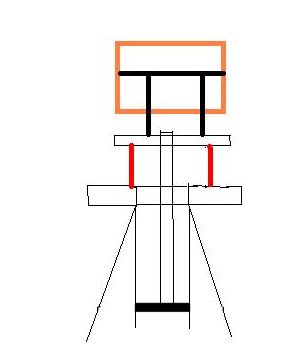

Ich hab eigentlich an folgendes gedacht:
Der Kolben mit zwei gegengerichteten Federn (rot) verbunden, die den Kolben nach unten drücken, sobald ein best. Druck unterschritten wird. Wenn dies geschieht, lösen die Federn gleichzeitig ein Gardenaanschlussstück aus. Weil dazu eine relativ große Kraft nötig ist, müssen die Federn und damit auch den Kolben große Kraft aufbringen. Deswegen hab ich sie auch etwas größer dimensioniert. Mit diesem System kann man dann so viele Stufen hintereinander schalten, wie man lustig ist.

![roll eyes (sarcastic)](images/smilies/rolleyes.gif) , hab ich doch echt vergessen meine "grobe Faustskizze" anzuhängen. So hier ist sie, damit wird der Post oben glaub etwas verständlicher. Folgende Datei wurde angehängt:

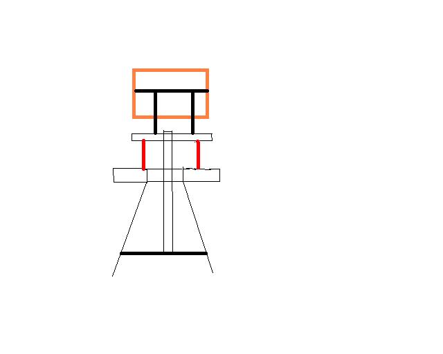

Jau, wird klar. Mit welchem Druck willst du denn starten? Wenn´s 6 bar oder mehr sind, würde ich an deiner Stelle den Kolbendurchmesser echt verkleinern. Du kannst ja mal testen, wieviel Kraft notwendig ist, um den Gardena-Verschluss unter Last auszulösen. Einfach 1-Liter- Flaschen mit Wasser füllen und an den Verschluss hängen. Eine Flasche wiegt dann ungefähr 1 Kg. Wenn du weniger als 10 kg brauchst, sollte ein Kolbenduchmesser von 15 mm reichen. Dann kannst du den Kolben inclusive Laufbuchse durch die Flaschenöffnung stecken. Wenn dann z.B. der Kolben mal undicht sein sollte, kannst du den einfach wieder rausschrauben und reparieren. Ich war mal so frei und hab deine Zeichnung etwas verändert. Gruß Robert Folgende Datei wurde angehängt:

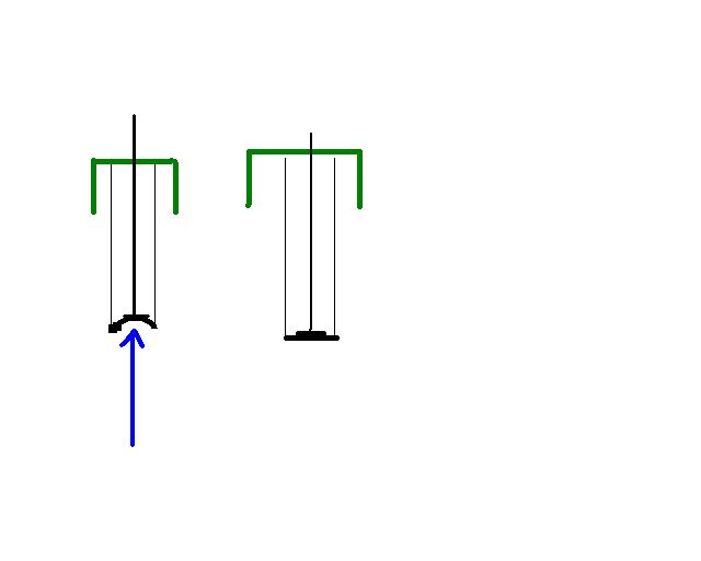

Also, hab heute mal einen Prototypen gebaut. Ich hab einer Spritze die "Düse" abgeschnitten, sodass die Spritze auf der ganzen längen den vollen Durchmesser hat. Das Ding dann in einen Schraubverschluss geklebt, obendrauf noch zwei Hölzchen als Führung. Den Deckel fürs untere Ende hab ich aus einem Holzplättchen, auf das ein Fetzen eines Fahrradschlauches geklebt wurde, gemacht. Ich kann es noch nicht testen, weil mein Kleber noch nicht da ist und eine Rakete mit zwei Hälsen hab ich noch nicht. Ich denke aber es wäre am besten, ein Rohr mit einer luftdichter Membran zu benutzen. Wenn Druck entstehtwird die Membran nach oben gedehnt und fällt der Druck ab, geht die Membran auch wieder in Ausgangsposition zurück. Unten hab ich eine Skizze. Links wird die Membran durch den Druck (blau) nach oben gedrückt und drückt damit auch den Stab nach oben. Rechts ins der Druck weg und die Membran zurück in Ausgangssituation. Ich hoffe es wird klar, Rookie³ Folgende Datei wurde angehängt:
