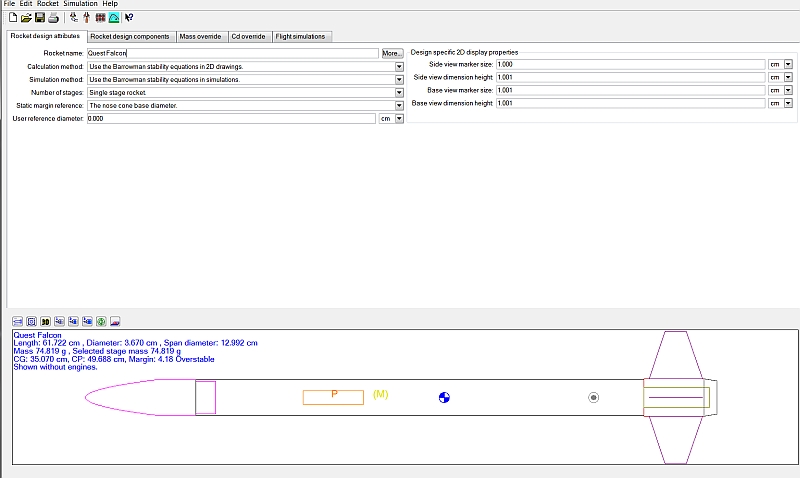

Beitrag 7627034 , CP [Alter Beitrag16. August 2013 um 12:41]
Marco wie hast du den CP berechnet? Bist du dir da ganz sicher? LG Denis

Beitrag 7627036 [Alter Beitrag16. August 2013 um 13:32]
Soll heißen CP 49,688 von der Spitze.

Beitrag 7627037 , cool [Alter Beitrag16. August 2013 um 14:28]
Sieht perfekt aus! Bin auf dem Flug gespannt!

Beitrag 7627052 [Alter Beitrag17. August 2013 um 17:59]
@Denis: Vielen Dank. Auf den CP kam ich so wie Ralf fg
@Ralf: Vielen Dank für das nachrechnen.
Auf den Flug bin ich selber schon gespannt.
Gruß, Marco
