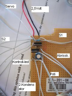

aus den Bildern kann man leider recht wenig erkennen.

Tu uns doch bitte den gefallen und Lade noch einige Bilder hoch:
1. Einen Schaltungsentwurf (nicht den Plan, sondern die geplante Umsetzung wink) auf dem Papier, sofern es ihn gibt.
2. Ein Bild von oben mit sortierten Kabeln.
3. Ein Bild von unten, bei dem eine sinnvolle Beschriftung gewählt wurde -> Die FETs mitsamt
Anschlussbezeichnung etc.
4. Traumhaft wäre ein Bild auf dem der Verlauf der Leiterbahnen UND die Bauteile zu sehen wären - den Aufwand musst du dir aber nicht unbedingt antun.
Bei den Beschriftungen wähle doch bitte, sofern vorhanden, ähnliche Bezeichnungen wie Michael in Siehe auch: diesem Beitrag.
Das Problem ist, dass essentielle Teile der Schaltung nur über Kabel angebunden sind und man in dem Wirrwarr wenig/nichts sieht.

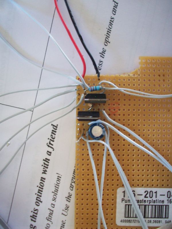

Und hier noch ein Bild von oben auf die Platine:
Geändert von tommy timer am 06. August 2008 um 13:11

Hätte ein größeres Bild schon vorher reinstellen müssen

Hat du berücksichtigt dass dieser FET erstens ein Transistor ist und zweitens nicht für deinen Anwedungszweck gedacht ist?
Das ganze ist ein Hochspannungstransistor der MAXIMAL 200mA als Spitzenlast verträgt (Dauerlast 100mA)
Irgendwie wäre eine Schaltungsskizze ganz praktisch. Ich habe jetzt zwar schöne Bilder aber ein wichtiger Teil der Schaltung ist immer noch nur über Kabel präsent.
Mal ganz davon abgesehen, dass ich mir einen Teil der Schaltungsverläufe bestenfalls denken kann.
Wenn ich könnte würde ich jetzt gerne einmal Kabel gegen Bauteile tauschen wink
Wenn du keine Planskizze hast, versuche doch bitte einmal, den Leiterbahnverlauf auf ein Blatt Karopapier zu übertragen und zeichne dort die Bauteile entsprechend ein. Du kannst hier noch tausende Bilder posten und man wird nicht daraus Schlau, ohne das ganze in 3D zu haben.

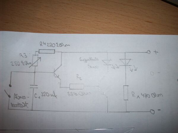

Hi
So hab das ganze nochmal für eine Betriebsspannung von 9V gelötet leider find ich nicht die passenden BC 337-40 Transistoren. Ich hab Transistoren aus einer Hunderter Packung verwendet.
Jedoch funktioniert das ganze wieder nicht
Hier mal mein Schaltplan
Ich hab die selben Widerstände wie aus einem Kosmos Schaltplan verwendet die auch mit 9V läuft.
Ich bin mir ziemlich sicher das der Schaltplan richtig nachgelötet wurde.
Ich glaube eher dass es an meinen Transistoren liegt, deswegen werde ich mal die richtigen Sachen bestellen.
Passen die Widerstände oder könnte ein Transistor oder ein anderes Bauteil beschädigt werden ?
