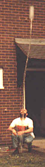

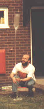

Beitrag 124773 [Alter Beitrag07. Juli 2007 um 12:11]
Moin!
Ich möchte hier zwei Bilder von Paul Grosse aus dem link von TFI in die Diskussion einbringen:
Zu sehen ist eine wellenförmige Bewegung der Rakete WÄHREND DER ANTRIEBSPHASE!
Dieses Phänomen ist doch bei Smokern nicht so zu beobachten.

Und wann kam kein Wasser mehr raus ?
Ralfwink
Beitrag 124902 [Alter Beitrag08. Juli 2007 um 22:29]
Moin!
Nee, das war nur die reine Flasche ohne Leitwerk.
Die Schubphase endete ca. einen Meter oberhalb des oberen Bildrandes, schätze ich mal.
@ gundi:
"Schleudern" tut die Rakete auf jeden Fall, man kann´s gut erkennen.
DIe Frage ist nur, woher kommt das?
