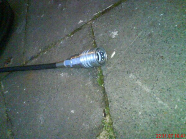

So langsam müsste ich mir mal ein Namen für das Projekt einfallen lasse, es scheint sich ja doch noch zu realisierenwink. Ein Vorschlag war Projekt EGONbig grin. Wofür die einzeln Buchstaben stehen sollen, weiss ich noch nicht, klingt aber jedenfalls witzig.
Hab mal alles soweit verschraubt, wenn mehr Zeit über ist, wird der Startturm in Angriff genommen.

du könntest die Kupplung mit einem kleinen Hydraulik oder Pneumatikzylinder öffnen. smile
Die teile haben ordentlich Kraft, und 6bar reichen je nach größe schon um viiiiele kilo´s zu drücken...
Pneumatikzylinder gibts bei ebay immer viele von festo für wenig Geld, kannst ja mal schauen wenns dich interessiert.

nach ganz feste kommt ganz ab. Ich kann mir vorstellen, das diese Kupplungen nicht umbedingt davon begeistert sind unter Last geöffnet zu werden. Eine brutale Methode ist auch nicht umbedingt smart. Des weiteren seid ihr auf den fixen Durchmesser der Kupplung für die Düse angewiesen. Es gibt aber eine Möglichkeit das ganze Problem so zu lösen, das der Tankdruck keinen Einfluß auf die Auslösekraft hat. Die Lösung habe ich schon mal einen von euch zukommen lassen. Wäre sogar bereit die Teile dafür zu fertigen als Sponsoring.

@Neil:
Könntest du mir mal näher beschreiben, wie deine Lösung aussieht?
Ich denke aber, die Kupplungen sind bis 450bar ausgelegt und wenn wir die dann ein paar mal unter so max. 40bar öffnen wird es die Kupplungen nicht zerstören. Denk ich einfach mal so, weil die doch schon sehr massiv gebaut sind. Ich habe eher die Befürchtung ist, dass die Kupplung gar nicht zu öffnen ist.
mfg
Beitrag 132551 [Alter Beitrag23. November 2007 um 14:08]
Genau das ist das Problem. Wenn der Druck in die Richtung übertragen wird, in der auch die Kupplung auslöst, dann kann es sein, das die Auslösekraft mit dem Druck steigen muss.
Die Lösung sieht so aus, das du den Druck senkrecht zur Auslöserichtung leiten mußt. Dann ist der Druck egal und die Auslösekraft hängt nur von Reibungskräften ab. Die Umsetzung sieht so aus, das du ein Bolzen in einem Rohr steckst. Der Bolzen hat wie das Rohr seitliche Bohrungen. Diese sind durch O-Ringe über und unter der Bohrung am Bolzen abgedichtet. Der Bolzen bleibt bei einer Druckbeaufschlagun kräftefrei.
