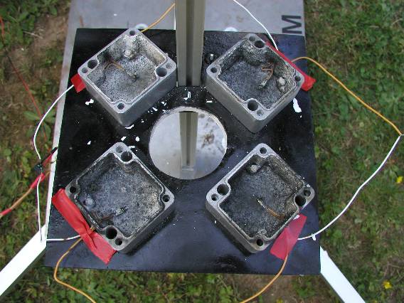

In jede Zünddose kam 1 g feines Schwarzpulver. Wenn man sich die Einzelbilder des Videos anschaut und ein kleines Augenmerk auf die 8 züngelnden Flämmchen wirft, bemerkt man, daß es reicht...

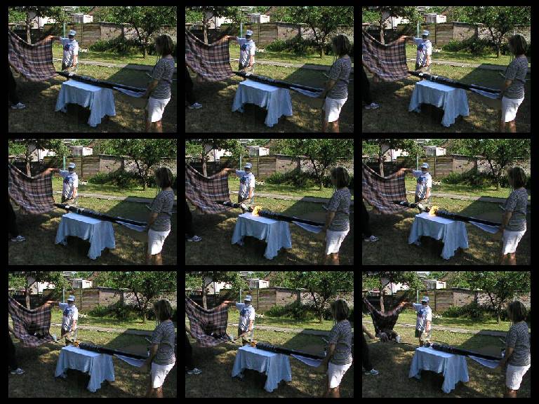

Zuletzt eine Collage des aufregensten Tests...
Der Fallschirmausstoß ...! Wer in die früheren Seiten schaut, wird die beiden 35 mm Kleinbildfilmdosen wiederfinden. Diese sind von innen mit Al-Folie ausgekleidet (<-Hitze) und von außen mit einem GFK-Schlauch versteift. In einen der beiden Köcher füllte ich 2 g Nitrozellulose-Watte. Anschließend wurde alles zusammengepreppt... Das Video ist genial. Ein sonorer Plopp, die Spitze flog nach vorn in die von Wolfgang und Neil aufgespannte Decke. Das Heck der Rakete schlug aufgrund des Rückstoßes in Oberschenkel und Hüfte meiner Verlobten ein.... Leider ist das Video ungeschnitten über 6 MB groß... Die Tage will ich hier eine verkleinerte Version posten. Hier der Link: Video zum BC-P545I_paratest Soviel vorweg. Hier nun die Collage mit neun Bildern aus dem interessanten Zeitraum. Die 2 g NC-Watte waren recht heftig. Man sieht den Feuerball...die Spitze riß Wolfgang und Neil die Decke aus der Hand... Beim CNP werde ich wohl nur 1,5 g benutzen... Der Tag war zu 120 % erfreuend. Alle Tests verliefen vollkommen wie geplant und erhofft. Somit steht dem Jungfernflug beim CNP in 6 Tagen NICHTS mehr im Wege!!! Sooo, das wars! Tschööööööööööö mit 25 ö, Henni Folgende Datei wurde angehängt: SOL-2 Die Wissenschaft hat keine moralische Dimension. Sie ist wie ein Messer. Wenn man es einem Chirurgen und einem Mörder gibt, gebraucht es jeder auf seine Weise. Wernher von Braun (1912 - 1977), deutsch-US-amerikanischer Raketenforscher http://solaris.raketenmodellbau.org Solaris-RMBder Verein fürs Forum. |

ich habe mit meiner Verlobten den absoluten Glücksgriff getan. Sie unterstützt mich in solchen Belangen, wie sie nur kann und hat zu meiner Zündelaffinität ein doch eher zuvorkommendes Verhältnis... sie ist Chemikerin... :-))) Unterstützend kommt hinzu, daß sie aus einer Modellbauer-Familie stammt und daher die (zeitlichen) Erfordernisse eines solchen Hobbys kennt, bzw. mit ihnen umzugehen weiß... Als ich sie fragte, ob sie mal eben das Raketenheck hochhalten könne, damit die 2 g NC die Spitze horizontal auswerfen, erwiderte sie nur..."Na klar!"... OK, nun hat sie einen blauen Daumen und wahrscheinlich wird in der Hüftgegend auch noch ein kleiner Bluterguß wachsen.... aber ich habe sie wieder besänftigt! Der Rückstoß war doch recht heftig.... Warte aufs Video... Antje weiß aber die Vor- und Nachteile eines Modellbauers zu kompensieren... Alle halbe Jahre mal einen Bluterguß.... aber das ganze Jahr über weiß sie wo ich bin.... im Bastelkeller. Das hat in den Augen der Frauen doch auch was beruhigendes, oder? Viele Grüße, Hendrik SOL-2 Die Wissenschaft hat keine moralische Dimension. Sie ist wie ein Messer. Wenn man es einem Chirurgen und einem Mörder gibt, gebraucht es jeder auf seine Weise. Wernher von Braun (1912 - 1977), deutsch-US-amerikanischer Raketenforscher http://solaris.raketenmodellbau.org Solaris-RMBder Verein fürs Forum. |
