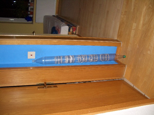

Hab den Drucktank fertig verklebt,sieht ganz gut aus mit den 7 cm Muffen,müsste alles halten.
Das Volumen müsste so um die 6.2l betragen.
Hab sie auch schon gewogen,wicht genau 400gr,nich viel,oder??

pmbond
pmbond
Registriert seit: Okt 2004
Verein: Einzelgänger
Beiträge: 1345
Beitrag 62355 [Alter Beitrag02. Dezember 2004 um 21:44]
hi
wie groß sind deine flaschen ?
sieht gut aus
PMbond
pmbond
pmbond
Beiträge: 1345
Beitrag 62416 [Alter Beitrag03. Dezember 2004 um 16:45]
hi Robby
Die schwarz-gelbe hat 14 Zylinderstücke und dementsprechend
ist das nur der druckkörper ?
und wieviel Volumen hat sie ???
Gruß PMbond
Beitrag 62419 [Alter Beitrag03. Dezember 2004 um 17:01]
Jep! Nur der Druckkörper.
Das Volumen beträgt 7,75 Liter.
pmbond
pmbond
Beiträge: 1345
Beitrag 62424 [Alter Beitrag03. Dezember 2004 um 17:46]
noch ne frage:
wie lang ist denn der druckkörper ?
hast du das ende mit einem Boden verschlossen ?
und noch eine wie lang ist das bergungssystem ?
Danke PMbond
Beitrag 62427 [Alter Beitrag03. Dezember 2004 um 18:00]
Der Druckkörper ist insgesamt ca. 1,77 m lang.
Das Ende hab ich noch mit einem Boden verschlossen. Ich hoffe,
dass das noch lange hält. Wenn ich einen neuen Druckkörper
bauen würde, würde ich das aber nicht mehr machen, sondern
einen Flaschenhals einbauen.
Das Bergungssystem (1 Hauptfallschirm, 2 Hilfsfallschirme) ist
mit Spitze ca. 55 cm lang. Ergibt also eine Gesamtlänge vom
ca. 2,3 m. Hab nachträglich noch ein Kameramodul eingebaut,
was die Rak nochmal um 12 cm verlängerte.
