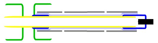

Nun, die Lösung des Problems hatte ich mir folgendermaßen vorgestellt.
Siehe unten.
Eigentlich ein ganz normaler crushing sleeve mit Düse (gelb) und
Führungsrohr (dunkelblau). Der Schlauch ist hellblau eingezeichnet.
Das Rückschlagventil ist schwarz und lässt nur Durchfluss nach links in
die Oberstufe zu.
Bei diesem sleeve ist jedoch der Schlauch nicht nur links am Deckel,
sondern auch rechts befestigt. Dazu kam über den Schlauch so eine
Art Stützkorsett, bestehend aus einem Plastikrohr (grau). Der Schlauch
ist also links und rechts befestigt. Davon versprach ich mir, dass
dieses in-die-Länge-ziehen des Schlauchs beim Zusammenstecken
unterbleibt. Tat es auch. (In dem Korsett sind Belüftungslöcher,
damit der Druck im Booster bis an den Schlauch gelangt.)

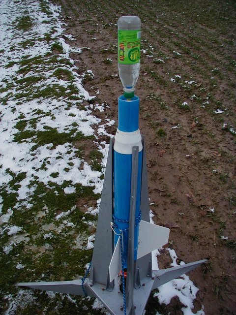

Gestern hab ich die ganze Sache getestet.
Dabei liess sich die Düse nur mit einiger Kraft in den Schlauch schieben.
Ich hab versucht, die ganze Sache etwas zu ölen, damit die Düse besser
in den sleeve flutscht.
Naja, es kam, wie es kommen musste: durch das Öl verlor der crushing
sleeve seine Haltekraft und die Stufen trennten sich schon auf der Rampe
bei 6 bar. Nun, daraufhin hab ich das Öl abgewaschen und versucht, das
ganze ohne Schmierung zusammenzuschieben. Dabei ist mir dieser
vermaldeite Schlauch zerrissen. Merde!
Irgendwie passen der Schlauch und der Düsendurchmesser nicht richtig
zusammen. Das geht noch zu schwer. Ich fahre heut abend nochmal
zum Drachenclub. Da haben wir Kohlefaserstäbe in verschiedensten
Größen, mal sehen ob ich was besseres finde.
Nochwas zum Versuchsaufbau: den Booster hab ich zu 90% mit Wasser
gefüllt und mit starken Gummis an der Rampe festgebunden. Der
soll mir nicht durch die Gegend fliegen. Die Oberstufe hab ich durch
einen einfachen Dummy ersetzt: ne 0,5er-Flasche.
Am Wochenende wird weiter gebastelt und versucht.
