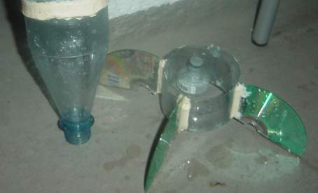

Beitrag 60222 , Flossenmodul [Alter Beitrag04. November 2004 um 15:02]
Die modulare Bauweise hat fast nur Vorteile. Man kann daurch
auch andere Module dazwischensetzten. Nutzlastmodule,
Kameramodule usw.
Und Flossenmodule:

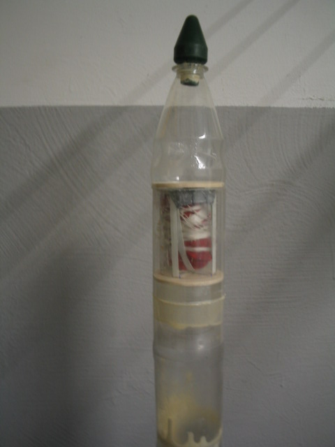

So für heute ist jetzt schluss aber was ich so getrieben habe beschreiben die Folgenden Bilder.
So zum Fallschirmsystem schreibe ich gleich vorab wie es funktioniert:
Also in dem Zylinder ist ein SPerrholzkreis der so ausgerichtet ist das dier kleine 0,5 Zylinderteil 8mm unter der Kante des oberteils des Zylinders ist. Auf den oberteil kommt dann die Spitze auf in der genau an der unterseite eine art Kreuz aus SPerrholz befestigt mit Kleber und Blechschrauben auf die der Timer der ganzen Sache kommt. unter das Kreuz wird wieder ein Kreis geklebt der wieder genau in so einen Zylinder passt und zwar so das er übersteht, unter den kreis wiederum kommt der kleine kreis den ich um zu zeigen wie es funktioniert mit Tape uber den Fallschirm geklebt habe. Fazit der Sache:
Der Großekreis unter dem Kreuz stabilisiert dadurch das er in den oberteil des großen Fallschirmzylinders packt die Spitze. Zusätzlich macht das auch der kleine Kreis der auf den Fallschirm drückt und in den kleinen Zylinder packt. Im kleinen Zylinder habe ich über Kreuz Hosengummis gespannt die ich mit kleinen kerben stabilisiert habe.
Tut mir leit leute ich weiss das das sehr kompliziert geschrieben ist
Hier die Bilder:

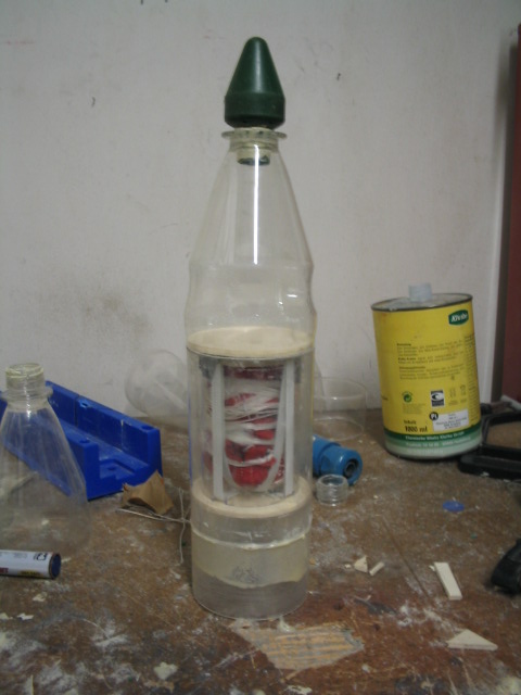

Das komplette Modul zusammengesteckt und noch ohne Kreuz und Timer
kommt Morgen noch
MFG

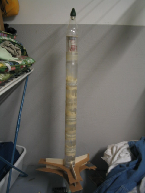

Das ganze nur aufgesteckt auf der Rak Ich weiss sie sieht noch nicht besonders schön aus
MFG
FatCat

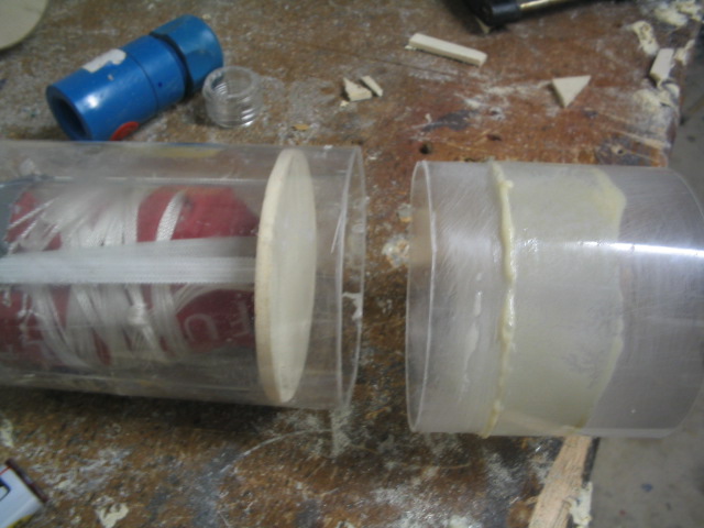

Das ganze was näher
MFG

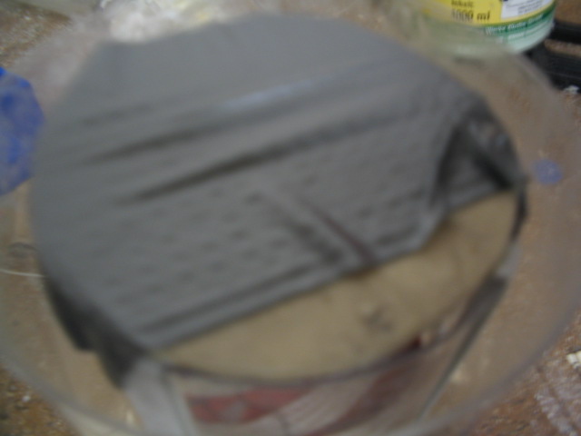

Der kleine Kreis der später unter dem großen ist und den Fallschirmzylinder zuhält
sorry für das schlechte BILD
MFG

Hier die "Schnellwächselvorrichtung" der ich eben gesprochen habe
MFG
