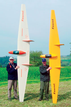

Also ist es beim Delta-flügel so, dass der sich stabilisiert, weil er so weit nach hinten ragt?
Naja, eigentlich nicht deswegen.
Man kann zwar sagen, dass Flugzeuge, die im Verhältnis zu ihrer Spannweite relativ lang sind,
sich stabiler um die Querachse verhalten.
Aber pauschalisieren kann man das nicht, es ist vielmehr das besondere Profil, dass Deltas und
Nurflügler in der Luft hält.
Wie du an den Beispielen unten siehst können Flugzeuge im Verhältnis zur Spannweite sehr kurz
sein und trotzdem fliegen:
Alles nur ne Frage der richtigen Trimmung

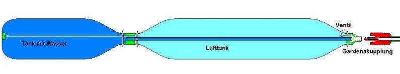

Ich habe mir nochmals etwas bezüglich WaRaGleiter überlegt. Und zwar ist eins der Probleme der Schwerpunkt. Da das Wasser bisher immer zuhinterst im Tank ist, haben wir während der Startphase eine sehr ungünstige Schwerpunktlage. Vielleicht könnte man das Problem wie folgt lösen:
Wir haben zwei miteinander gekoppelte Tanks. Einen hinten, einen vorne. Der Tank vorne wird mit Wasser gefüllt. Dann wird alles ganz normal unter Druck gesetzt. Der Druck kann nur in den vorderen Tank entweichen. Dort wird also ebenfalls ein Druck aufgebaut. Im Flug wird das Wasser dann über ein Rohr durch den hinteren Dank zur Düse geleitet und sorgt so für den Schub. Dadurch ist der Schwerpunkt immer in etwas am selben Ort.

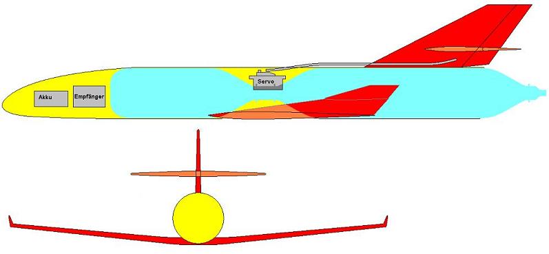

Uns so könnte der Gleiter dann ganz aussehen:
Gruss, JKH
Beitrag 131432 [Alter Beitrag28. Oktober 2007 um 15:03]
Eine sehr schöne Lösung. Die Servos sind prima platziert.
Mit dieser Anordnung der Tanks könnte man sogar etwas kleinere Düsen einsetzten
um die Schubdauer zu verlängern, da sich der Gleiter auch in der Schubphase unkritisch verhalten
würde.

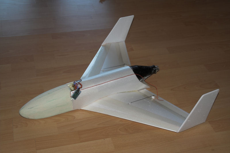

Moin!
So, es geht weiter. Schon lange kein Gleiter mehr gebaut big grin
Beim neuen Gleiter hab ich die Spannweite wieder verkleinert und die Flügel an der Flügelwurzel
länger und daher stabiler gemacht.
Und jetzt aber gaaaaaanz penibel austrimmen und einfliegen. Ich könnte mir in den Ar... beissen
bei dem Gedanken, dass ich den letzten Gleiter aufgrund meiner Ungeduld über den Jordan gejagt
habe.
